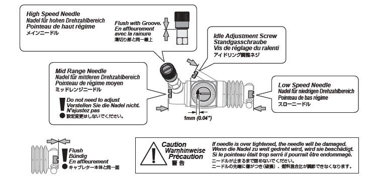

Pessoal entrei no Hobby de Automodelismo a pouco tempo, pois sempre pilotei Helis e Aeros, peguei uma Savage XL 5.9 de segunda mão, e estou tendo dificuldades para regular o carburador, baixei o manual e diz que os parafusos tem q ficar rentes depois ir afinando, pois bem, o Manual da traxxas traz a quantidades de voltas dos parafusos, gostaria de saber se alguém tem esse regulagem do zero de cada parafuso,partindo de todo apertado, para Savage XL 5.9 Big Block.
valeu
Obrigado

To falando de cabeça aqui, faz tempo que não regulo minha savage, mas o que dava certo pra mim é abrir o carburador 1mm, e as agulhas fecho totalmente e abro 3 voltas na agulha de baixa e 5 voltas na agulha de alta.
Importante jamais mexer na agulha dourada do meio, por que ela é chata pra caramba pra reconfigurar.

Eu desmontei o carburador todo, a agulha dourada regula o copo da agulha da baixa, deixei rente com o copo do carburador, regular eu consigo, mas pra deixar afiado ele fica acima de 120 graus, estou pensando em partir para os bajas5b..

Salvo engano, o carburador é encaixado e não parafusado, o que acontece é que ele é selado com silicone ou um o-ring. Os parafusos que tem ali são as agulhas de regularem de alta/baixa, idle, etc...

Então, comprei a Savage xl 5.9. Mas to tomando um pau bonito, não consigo botar ele pra rodar, segui um post daqui de 3 voltas na baixa e 5 na alta, sendo que ele atingiu uns 170° e olha que foi só em 1/5 do tanque. Ainda não consigui amaciar. Desde que chegou não pegou, to meio chateado já. Se alguém puder me dar uma luz eu agradeço.

Deixou todos os parafusos alinhados com suas respectivas referências conforme mostra o Manual?
