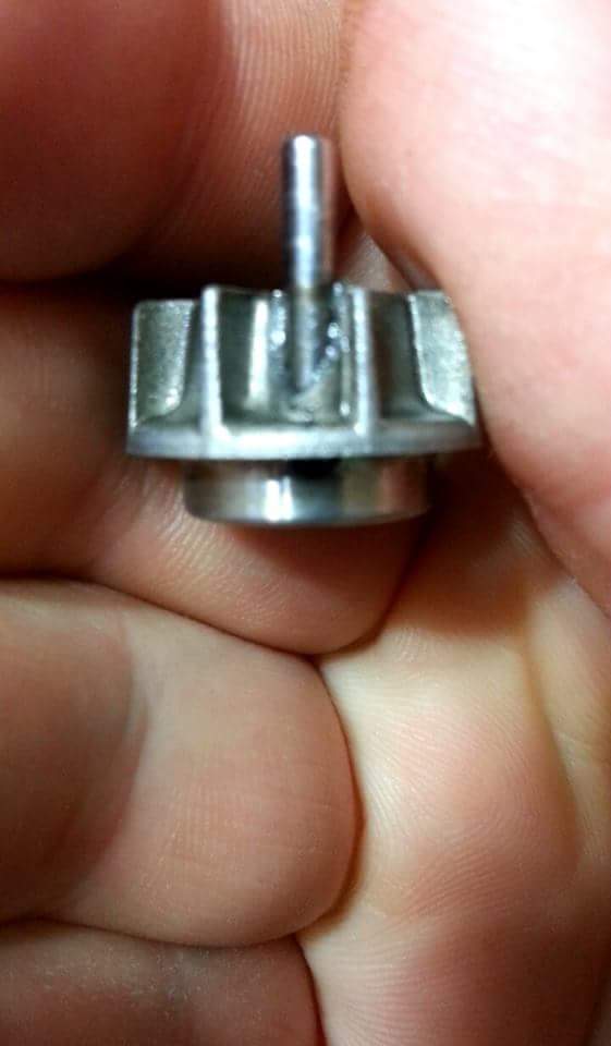

Falha no Oneway do motor Hyper Gpx4
Mensagem por kamikase89 »
Galera, preciso muito da ajuda de vocês.
Tenho um Hyper Gpx4 e estou com alguns problemas.
1° O motor está com vazamento de combustível no rolamento externo.
2° O Rolamento oneway do motor está rodando em falso.
3° O Rolamento oneway fica encharcado de combustível.
Com isso acabei comprando um motor hyper 12 usado para usar as peças dele.
Já lavei o rolamento oneway do meu antigo motor com querosene e de inicio resolveu mas basta umas voltas e ele volta a falhar.
Então resolvi trocar o oneway do motor antigo pelo do motor comprado, porém ele está com um parte quebrada,
o pino está inteiro e bem fixo, porém a aleta lateral está quebrada.
1° Duvida, posso usar esse oneway quebrado assim ?
2° Esse encharcamento do oneway pode ser devido ao vazamento de combustível pelo rolamento externo ?
3° É possível trocar apenas o rolamento oneway ? ou tem que ser a peça inteira ?
Mensagens: 12305
Re: Rolamento One Way
O OneWay é o rolamento. Isso que quebrou é o Fan.
Logicamente que se tentar colocar este fan quebrado para girar ele vai estar desbalanceado, vai vibrar e possivelmente danificar outras partes do motor, podendo inclusive liberar pequenas lascas de material para o motor, condenando o motor por completo.
Quanto aos problemas do rolamento em si, dê uma lida nas postagens anteriores deste tópico.
