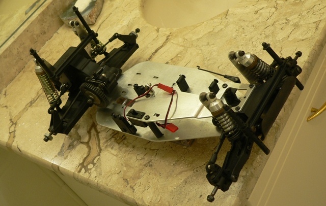

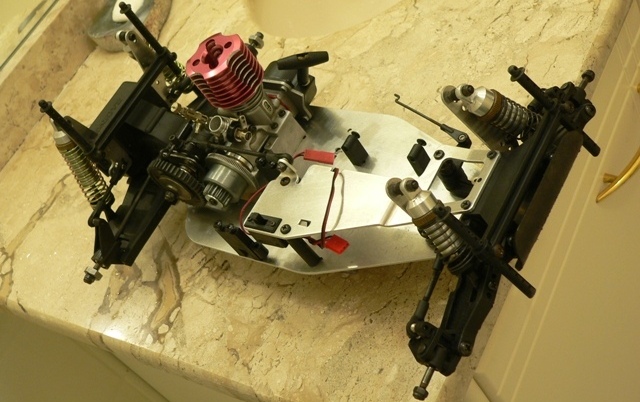

- Remontagem do chassis - Com motor.
- p1040700-reduzida.jpg (125.74 KiB) Exibido 3165 vezes
- Remontagem do chassis.
- p1040699-reduzida.jpg (122.5 KiB) Exibido 3165 vezes

Ta ficando bom heim gazo,
Eu imaginava que a bolha serviria mas fico grande. Quando vc testou a bolha tava com as rodas? Ficou com essa dferença de 1,5?
Falei isso que parecia carro de rally game.
O tipo de gulha do carburador é igual as agulhas de motores de aero tanto que provavelmente esse motor foi derivado de um.
Quanto ao tanque nem esquenta esse tanque é igual ao do FW05 da kyosho nao sei c quando mudou pra FW 06 mudou a forma de fixar o tanque mas acho que c vc tiver problema com ele pode trocar sem problemas.

Eu não peguei a bolha na mão para testar. Eu ainda vou ir em uma loja, não sei se na Competition ou na Concept, pra ver as rodas/pneus e tb a bolha.
O que fiz, foi tirar as medidas.
A largura do carro, extremo entre um pneu e outro, é de 230mm. Como a bolha tem 260mm vai sobrar 1,5 cm de cada lado. Nem estou cogitando procurar rodas com off set. Pois só tem as da Sintec que servem.
Gostei desta idéia do tanque. Provalmente, várias das peças dele são encontrados nos carrinhos atuais.
