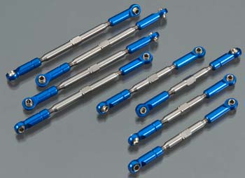

No caso dos de regulagem de TOE são chamados de Toe Link.

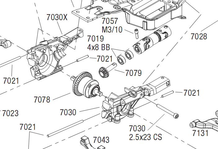

Estava eu aqui transformando a revinho numa summitzinha, comprei praticamente um chassi inteiro no ebay, faltando apenas elétrica.
Verificando os novos bulkhead dos diffs que vieram, os mesmo têm um parafuso que segura cada lado deles, bem próximo ao pinhão, diferente de meu antigo q roça a coroa e pinhão que não tem esse parafuso.
Alguém aí notou se nesse "novo" modelo do bulkhead (7030X) roça tb?!
Tentei procurar por folgas para colocar arruelas shims, mas sem chance, está tudo muito justo, mesmo q coloque uma de 0,1 fica travando..
bulkhead 7030x.jpg (64.67 KiB) Exibido 1201 vezes

Parece que esse bulkhead elimina os problemas mesmo, tá vindo com os chassis novos.
Bom, com o parafuso me pareceu tudo mais firme por ali...

eu uso esses bulkheads com o parafuso junto co ma arruela e com o parafuso bem apertado e empino, dou backflips...
resumindo, forço bastante e o diff ta intacto, e qndo usava o bulk antigo eu quebrei 2 diffs trazeiros e 1 dianteiro, e fazia as mesmas coisas q faço hoje...

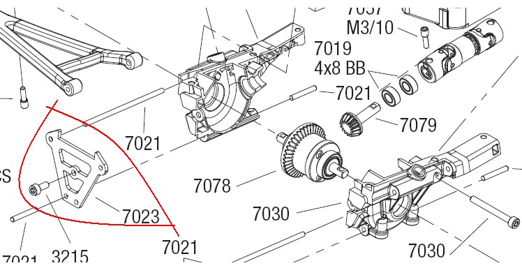

Então, Mach... Meus diffs também são assim deste modelo novo com este parafuso e veja que foi montado em um lugar legal (próx. da coroa e pinhão).
Mas confesso que uma coisa me desagradou um pouquinho neste projeto novo.
Veja que do outro lado do parafuso (oposto aos half shafts), a caixa só tem o apoio de fechamento feito pela peça TRA 7023. É... tem os parafusos de cima, mas não atuam forçando a caixa para fechar como o parafuso novo que estamos falando.
E eu percebi que ela (TRA 7023) não fecha muito bem os dois lados dos bulkheads. Ela não "força fechando" como o parafuso do outro lado.
Eu vi que isso dá uma abertura pequena na caixa e se vc forçar abrindo, dá uma folguinha entre coroa e pinhão, sim. Pô podia ter parafuso deste lado também, né?´
Acho que a Traxxas pisou na bola aí.

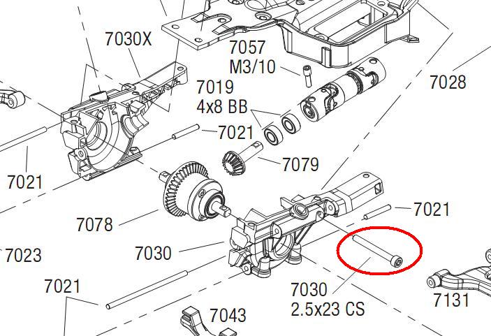

Não é esse parafuso que me referia não, é este:
Meu Bulkhead antigo não tem, o novo tem...

sobre peças de aluminio, tb acho meio desnecessario, pq as de plstico são mais flexiveis, por isso uso tudo de plastico.
pra aguentar aluminio tem q reforçar tudo, se por toe link de aluminio, qndo bater, como ele é rigido, vai quebrar o steering block, dai vc põe steering block de aluminio, dai quebra balança, vc põe balança de aluminio, entorta, mas se ñ entortar, quebra bulkhead, põe bulkhead de aluminio (custa 50 doletas cada!), dai quebra o chassis. acho q fui meio exagerado, mas é isso mesmo....

mach escreveu:Não é esse parafuso que me referia não, é este:
Mach, eu tava falando deste parafuso mesmo.
Eu só comentei que do outro lado não tem parafuso. É só um do lado do pinhão e do outro lado a peçinha TRA 7023.

Serpadu escreveu:sobre peças de aluminio, tb acho meio desnecessario, pq as de plstico são mais flexiveis, por isso uso tudo de plastico.
Cara... eu concordo c vc. Se der p evitar, eu evito. rss...
