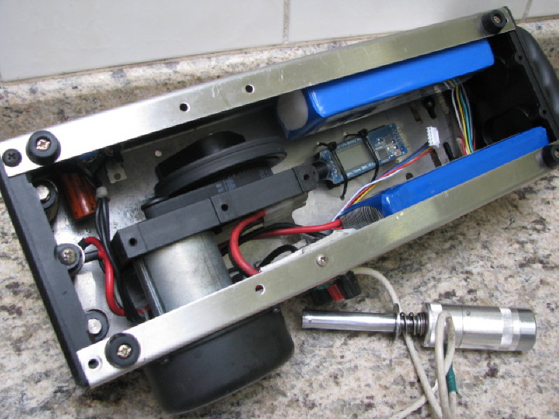

Reabrindo o topico pra mostrar a voces a "envenenada" que fiz na minha caixa!!!
Vide fotos....

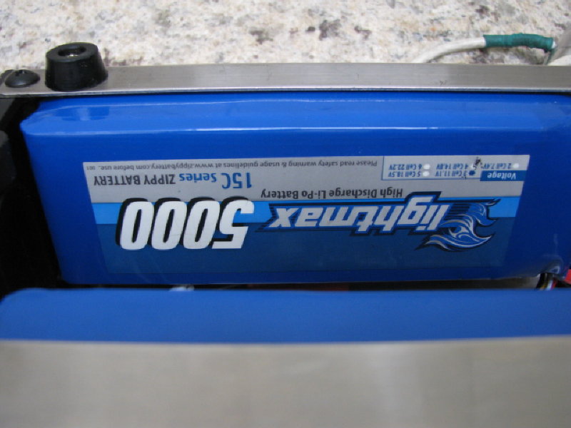

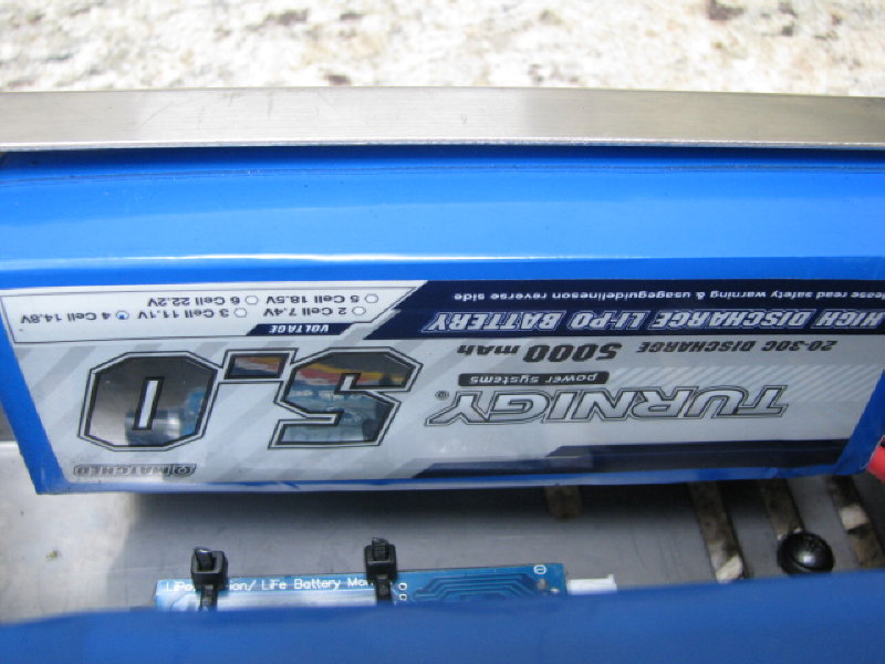

Foram instaladas duas lipos de 5000mAh 4s (14,8V) uma de 15C e outra de 20-30C, fixadas com fita dupla face.

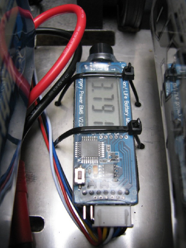

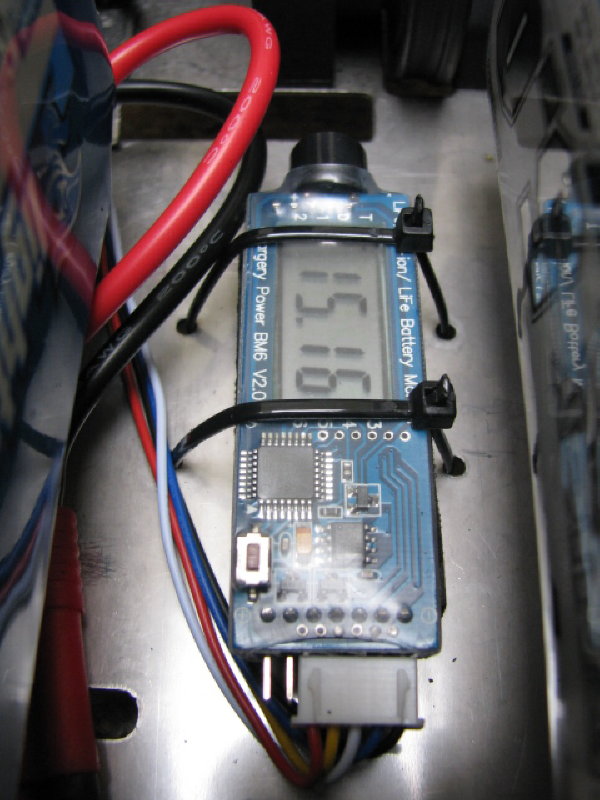

Para protege-las e monitora-las, comprei um circuitinho que instalei bem no meio, entre elas, com uma espuma por baixo prendi com as travas "insulock" (tambem conhecida como engasga-gato).
Funciona da seguinte maneira:
1 - Escolho uma delas e conecto na caixa, a outra fica desligada so esperando (back up).
2 - Conecto o conector de balanceamento da que eu liguei a caixa no circuitinho do meio e vou usando.
3 - O circuito, alem de mostrar a tensao total e a de cada celula da bateria, tem um alarme que apita quando qualquer uma das celulas abaixar de uma tensao pre-programada nele. Apitou, eu troco de bateria e uso a outra.
Em casa eu dou uma geral nas baterias. Desse jeito fica quase impossivel ficar sem bateria pra dar partida no carrinho!
Seguem os links dos materiais que usei:
http://www.hobbycity.com/hobbycity/stor ... oduct=8927
http://www.hobbycity.com/hobbycity/stor ... oduct=6500
http://www.hobbycity.com/hobbycity/stor ... oduct=9177
http://www.hobbycity.com/hobbycity/stor ... Product=67
http://www.competitionhobbies.com.br/de ... 3493&r=105
Se alguem tiver alguma duvida e so perguntar que respondo!
Abracos!!!
(desculpe... nao da pra acentuar as palavras, notebook gringo, ainda nao descobri como alterar isso!!)
