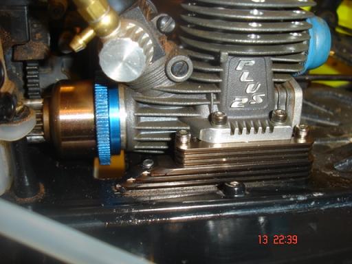

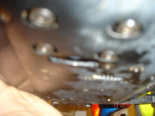

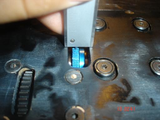

Vamos às evidências, ou melhor fotos:
Vejam que o flywheel fica 3 mm para dentro do chassis e que a roldana pega primeiro no chassis quando pressionado sobre a caixa.
foto espaÇamento flywheel chassis externo.3.jpg (30.07 KiB) Exibido 1252 vezes
foto espaÇamento flywheel chassis externo.1.jpg (25.43 KiB) Exibido 1252 vezes
jujujubhz
Mensagens: 409
Registrado em: 05 Dez 2007, 21:00
Re: Team Losi 8ight-t 2.0 RTR/PRÓ !!! Tópico de discussões !!!
Mensagem por jujujubhz »
Tô achando que a saída é abrir o chassis pelo lado 2.
foto embaixo chassis flywheel.2.jpg (22.09 KiB) Exibido 1252 vezes
jujujubhz
Mensagens: 409

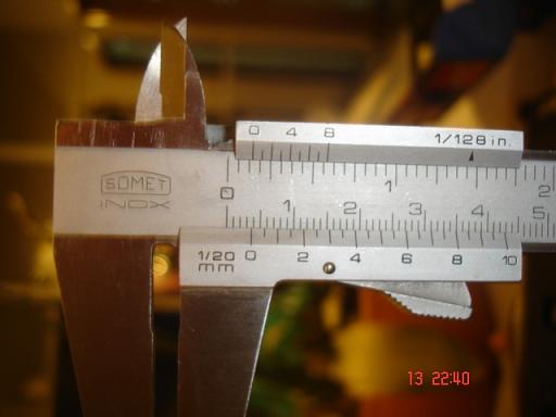

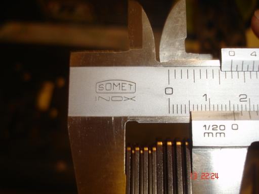

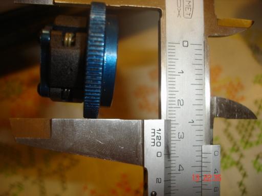

Mais fotos!
foto altura montante quick change = 12 mm.jpg (25 KiB) Exibido 1251 vezes
foto caixa partida.jpg (23.92 KiB) Exibido 1251 vezes
foto diametro flywheel original = 34 mm.jpg (27.25 KiB) Exibido 1251 vezes
jujujubhz
Mensagens: 409

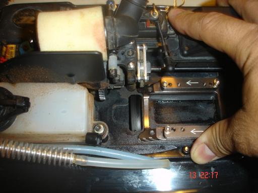

Segue as últimas fotos!
foto chassi com caixa pressionada quick.jpg (35.25 KiB) Exibido 1258 vezes
foto toro nero montado quick change.jpg (40.16 KiB) Exibido 1253 vezes

Cara,
A flywell não pode fica muito para baixo no chassi senão qualquer pacada em saltos ele pode pegar no chão e fazer o motor morrer.
A solução é aquela que falei que todos fazem...
