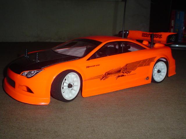

Lembrando q se vc for usar laranja Fluorescente vc vai precisar passar uma camada de Branco ou aquele color coat obrigatoriamente.
A minha tbm eh laranja com capo preto....
Mas eh laranja Fluor.... Veja aí como fico!!
- nemesis.jpg (38.36 KiB) Exibido 1331 vezes
