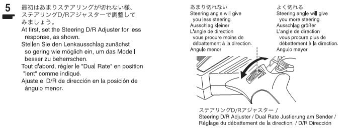

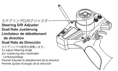

em todos os radios tem o botão D/R , que é o Dual Rate, este sim serve para limitar a batente da direção em ambos os lados, abaixo a foto de um simples radio que acompanha o FW05-T.
Tambem é bom lembra que o Ajuste do EPA não é interferido mecha em outras coisas, tipo o proprio D/R , ou ajuste de TRIM , ou Sub-Trim.
