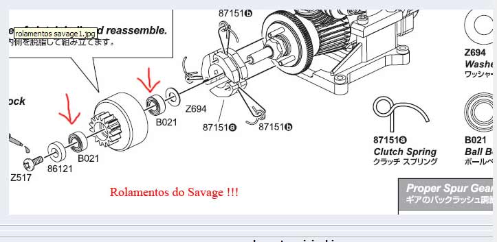

ataffonso
Mensagens: 873
Re: Andando na Lenta.
Mensagem por ataffonso »
Fica em baixo do sino ... essa catraca preta... tire o parafuso, os rolamentos, etc...
[]s
ataffonso
Mensagens: 873
Aí está ela em 3 partes ( sapatas... ) itens 87151 ... Valew !!!

ataffonso
Mensagens: 873
Certo ... apenas postei as fotos da embreagem do savage que estava em outro tópico meu para o lucas ter uma idéia ... apenas como referência ...
Ele vai ver que o mecanismo da " coisa " é semelhante e não idêntico... O lucas não sabia onde ficava as peças e acho que com essa foto explodida dá pra ele ter uma idéia .... espero ter ajudado um pouco !!!

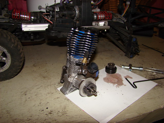

citolin
Mensagens: 136
Localização: Caxias do Sul/RS
Mensagem por citolin »
Olá galera, a pouco tempo comprei um Slayer 3.3 da traxxas, o carro é fantástico.
Pesquisando no forum encontrei a solução para o atual problema, quebra da embreagem !!
Em anexo foto do motor com embreagem quebrada.. quem sabe ajude alguém que esteja pesquisando sobre o problema do carro andar na lenta.
