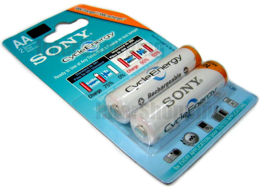

As pilhas da Sony (assim como Kodak e Duracell) são fabricadas pela Sanyo.
As duas lançaram umas pilhas novas de 2000 mAh que retêm melhor a carga. Eneloop (Sanyo) e Cyclenergy (Sony - é uma branca). A vantagem é que elas podem ficar no carro ou no rádio sem ter que carregar durante um bom tempo.
Sugestão: fiquem longe das pilhas de 2500 mAh do modelo antigo duas marcas. Por algum motivo bizarro (falha de projeto? ) elas não seguram muito bem a carga (já vi uns fóruns de fotografia comentando sobre isso). Já tive um caso onde carreguei na quarta-feira e fiquei sem usar até no Sábado e o rádio indicava uns 7V quando o normal seria uns 10.4V. O estranho é que tenho umas 2100 e 2300 da Sony que não têm esse problema.
Eu uso pilhas no carro também. Até porque no MG16 não dá pra colocar um hump pack. Precisa fazer um flat com pilhas AAA e tô meio que com preguiça de ir até a Sta Efigenia comprar termoretrátil, fio e conector.
