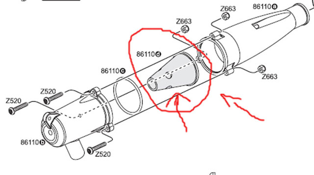

ataffonso
Mensagens: 873
Cone interno da pipa ... colocar ou não ???
Mensagem por ataffonso »
Desde que comecei a andar com minha Savage ( 3 meses ) eu nunca tinha desmontado a pipa. Hoje resolvi desmontar porque li a respeito que ela poderia estar entupida ( mas ela estava bem limpinha ) Só que lembrei que veio essa peça ( 86110 d ) um cone de alumínio perfurado, junto com o carro e nunca coloquei porque eu pensei que essa peça já estaria dentro da minha pipa original ( na pipa original esse cone não vem instalado ) e que tivesse vindo uma outra de reserva !!! então gostaria de saber se devo colocar e se alguém puder me explicar se essa peça influencia no rendimento do carro ou só no barulho da pipa ... Sou obrigado a colocar isso ou não ???

ataffonso
Mensagens: 873
Re: Cone interno da pipa ... colocar ou não ???
Eu já li a respeito aqui no fórum sobre isso e acho que é quanto maior a pipa maior é a velocidade final .... e o inverso também é real ... quanto menor a pipa, maior é a arrancada !!! Se estiver errado me corrijam ...
No manual do savage esse cone apenas é dito como silenciador de barulho e não como artifício de melhora de rendimento .... Inclusive, na época que postei essa dúvida ( Muito tempo atrás, 01/06/2008, e só agora, 2 meses depois tive resposta ) era exatamente isso que queria saber .... Se alterava o rendimento ou não ??? De qualquer modo, obrigado por tirarem a minha dúvida ... hehehe !!! Demorou mas foi respondida ....
