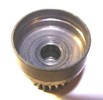

Depois de quase 1 mes parado (por falta de tempo e combustível) fui ligar a criança e depois de algum tempo, comecei a ouvir um barulho de algo solto no motor...
Como ele estava parado, resolvi limpar o motor.

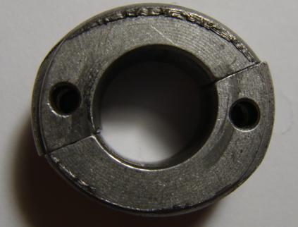

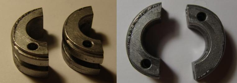

Quando tirei o parafuso do Sino, a mola pulou e vi que a embreagem estava meio comida.
Seguem as fotos.....é assim mesmo ou eu consegui fazer o impossível??
Também percebi que foi feito no Sino como se fosse um sulco. Será que se eu colocar uma emb nova ela vai estragar? será que tenho que trocar o sino tbm?
Abração rapaziada.
Embreagem danificada
Embreagem ficou Oval
Sino com 'sulco' no centro

cara acho que a embreagem de aluminio e normal o melhor seria botar a de teflon que nunca mais anche o saco quanto ao sino se for comprar um novo compra o especial para poder mecher nas relacoes abraco

Creio que a sujeira da primeira foto é normal mas tem que ser limpada, ja a embreagem te aconselho comprar uma nova.Sua mola deve da pra aproveitar se ela só partiu.
A minha ja quebrou a mola conseguir encaixar ela novamente mas ja comprei uma embregem completa pra deixar de reserva.
KYOIF204 - EMBREAGEM DE ALUMÍNIO KYOSHO creio que isso ai resolva seus problemas.TEM LA NA UNIVERSO RC.
Espero ter ajudado!!

A sua embreagem desgastou bastante. Como os outros foristas disseram, vai precisar troca-la e acredito ser bem interessante trocar o sino também pois parece estar bem desgastado (a foto está muito escura).
Como já foi citado, se optar por melhorar o sistema põe a embreagem de teflon, código Kyosho KC45, é um pouco mais cara mas nunca mais vai ter este problema. Se for trocar o sino e também optar por melhorar pode por o sino mais leve onde pode-se trocar os pinhões (como também já foi dito) melhorando a relação de marchas. Este sino é o VS-058 e as engrenagens são as VZ-116-27 (2ª marcha) que pode ser 26,27 ou 28 dentes e a VZ-117-21 (1ª marcha) que podem ser 20,21 ou 22 dentes nas relações originais pois ainda existem outras relações de outros fornecedores.
Sobre sua dúvida inicial, acho que é isto. Se tiver mais alguma sobre as melhorias, só perguntar!! :wink:

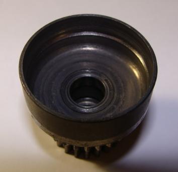

Olá lgaaquino1970...
Tentei melhorar a foto.
Quanto vc acha que custa +- essas peças, e vi pelo site que a embreagem "original" esta na faixa de R$32
Abraço.....obrigado pelo help
SINO MELHORADO
SINO MELHORADO

Então amigo, até acho que o sino pode ser utilizado mais um tempo olhando esta nova foto. O benefício que você terá com a troca dele será a redução de peso, tanto do conjunto bem como das partes móveis do motor, que poderá resultar em ganho de performance bem como a possibilidade de trocar as relações dos pinhões. Mas cada um sabe "onde aperta o calo" :cry: como diz o apelo popular.
Preços que eu acredito você encontrará nestes itens (estimativa):
Sino R$ 50,00 a R$60,00
Embreagem teflon R$ 60,00 a R$ 80,00
Pinhão (tanto 1ª como 2ª) R$ 20,00 a R$ 30,00 cada.
Mas posso estar desatualizado, importante confirmar.
