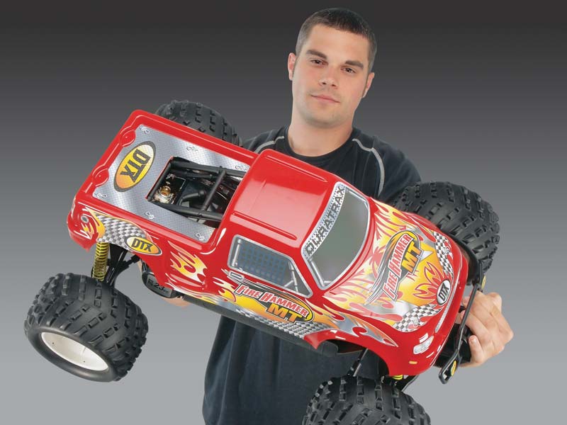

Amigo, bateria de moto é pesada, os amortecedores do 1/10 irão ficar sem ação, se não pode alterar o projeto elétrico, mude o carro, se puder então monta o sistema numa firehammer, é à gasolina, é enorme, deve aguentar o seu sistema e não custa uma fortuna.
http://www3.towerhobbies.com/cgi-bin/wt ... ZV6**&P=ML
abç e boa sorte na empreitada.
firehammer
firehammer

Sinseramente eu n acho q tem que trocar o carro, ainda mais se vc ja tiver comprado o evader lá. melhor seria ( na minha opiniao ) somente travar o amortecedor como eu flei.
lucasand
Mensagens: 1389
Re: Carregar peso em carros RC
Mensagem por lucasand »
nosssaaaaaaaaaaaaaaa nao tinha visto que o carro e 1\5!!!!!!!!!!! acho uma boa ideia sim.... ate pq vai ter mais força para puxar a bateria.Outro probrema e se os diferenciais vao aguentar sem roer!
