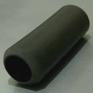

Amigos vcs podem me dizer se essa mangueira eu consigo colokar no meu automodelo achei essa mais baratinha espero que me ajudem.Segue anexo

Po fica complicado dizer sem as dimensões...

Medidas da borracha 50mm de comprimento x 13mm diâmetro,espero que serve pois na fobiçe jah comprei rsrsrsrs grato pela ajuda de todos

Se fixar fica ok, mas tenq ve se nao derrete com a temperatura.
