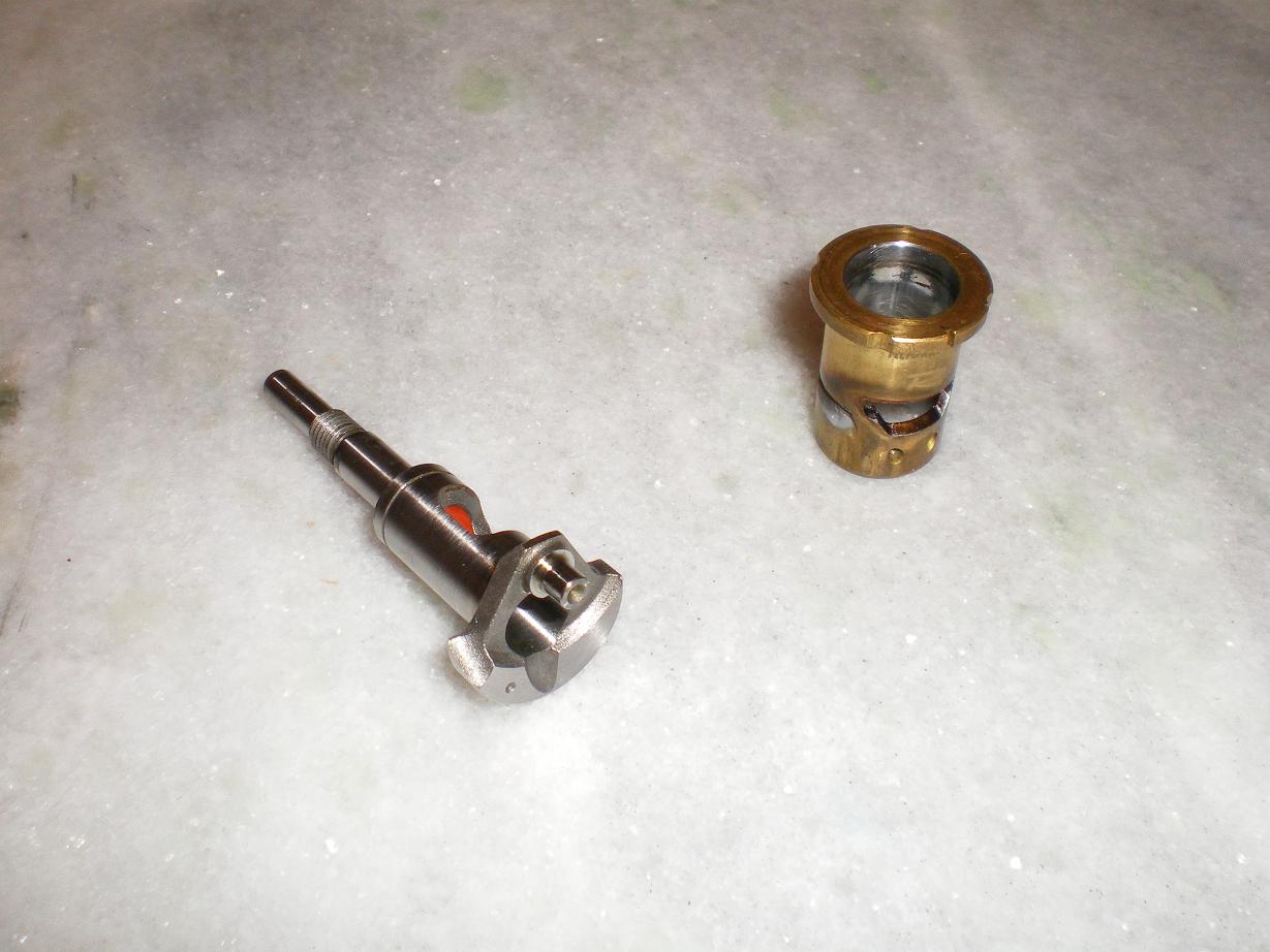

Resolvi colocar mais algumas fotos ai de um 353.As fotos foram feitas como antes e depois.
O motor teve o eixo balamceado e polido .
A camisa teve suas janelas polidas e otimizada
FOTOS ANTES .
FOTOS ANTES .
- gira e camisa originais.jpg (105.83 KiB) Exibido 927 vezes
- gira e camisa originais 01.jpg (90.57 KiB) Exibido 927 vezes
- foto 008.jpg (100.07 KiB) Exibido 927 vezes

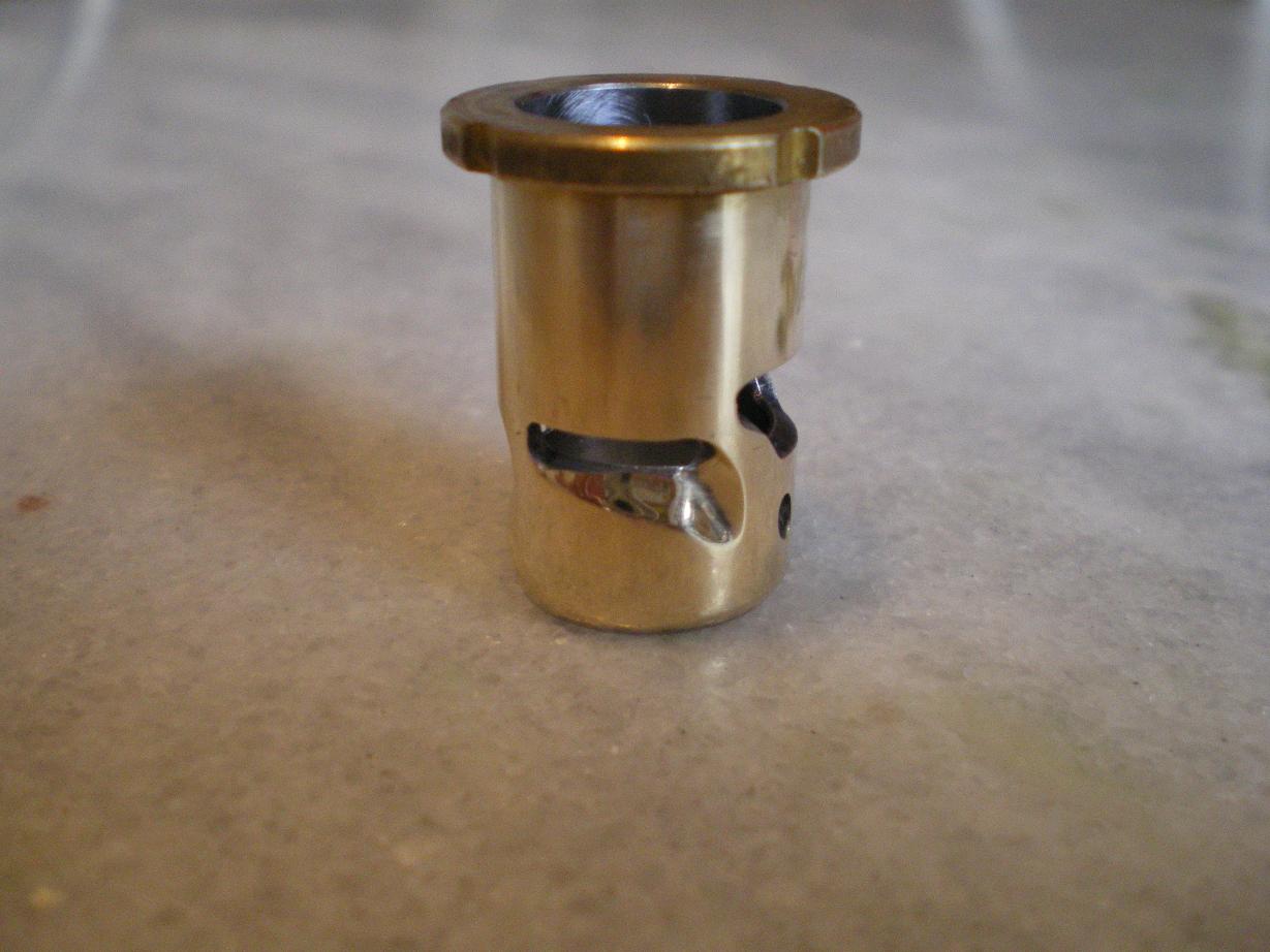

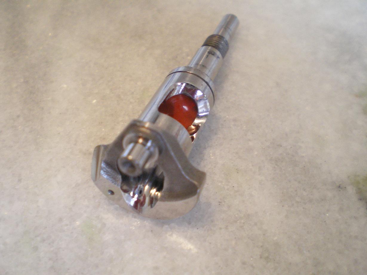

FOTOS DO DEPOIS
- GIRA JA BALAMCEADO E POLIDO .
- foto 014.jpg (116.73 KiB) Exibido 923 vezes
- GIRA COM A ADMISSAO POLIDA.
FOI FEITO UM RETARDO NO FECHAMENTO DA ADMISSAO COM ISSO GANHA-SE UNS RPM`S A MAIS. - foto 017.jpg (99.12 KiB) Exibido 923 vezes
- NA FOTO A CAMISA TEVE SUAVISADAS AS JANELAS RETIRANDO CANTOS VIVOS E OTIMIZANDO-A.
APOS ISSO FOI FEITO POLIMENTO. - foto 011.jpg (85.06 KiB) Exibido 923 vezes

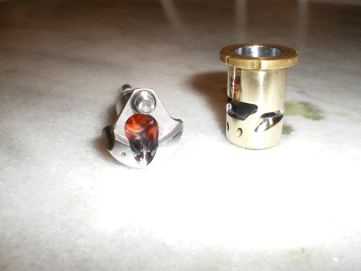

MAIS FOTOS
- foto 016.jpg (65.32 KiB) Exibido 921 vezes
- foto 023.jpg (101.22 KiB) Exibido 921 vezes
- TODA A ADMISSAO FOI POLIDA.
PARA MELHORAR O FLUXO INTERNO DO MOTOR. - foto 014.jpg (116.73 KiB) Exibido 921 vezes

Tive de baixar a resolução da maquina, com isso, algumas fotos ficaram meio desfocadas.
Com o brilkho das peças fica dificil tirar fotos sem dar retorno de luz, por isso .
