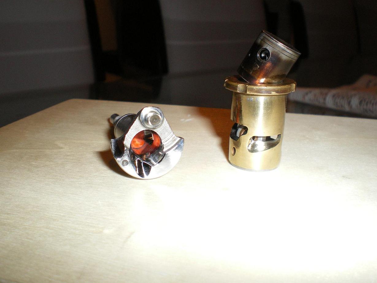

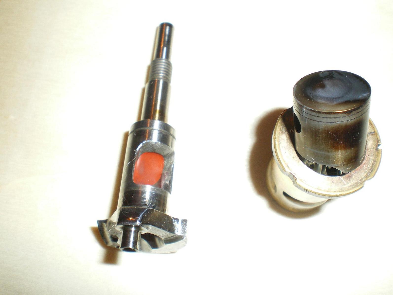

Sao exatamente 00.27 minutos do dia 28/04 e acabo neste momento de fazer uma geral nmo motor do piloto Eduardo Dias.
Este sera o motor que o mesmo utilizara na etapa do brasileiro em Curitiba no proximo final desemana.
Segue umas fotinhos.

- kit antes.jpg (123.27 KiB) Exibido 495 vezes
- kit antes 02.jpg (115.64 KiB) Exibido 494 vezes

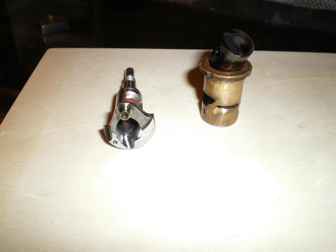

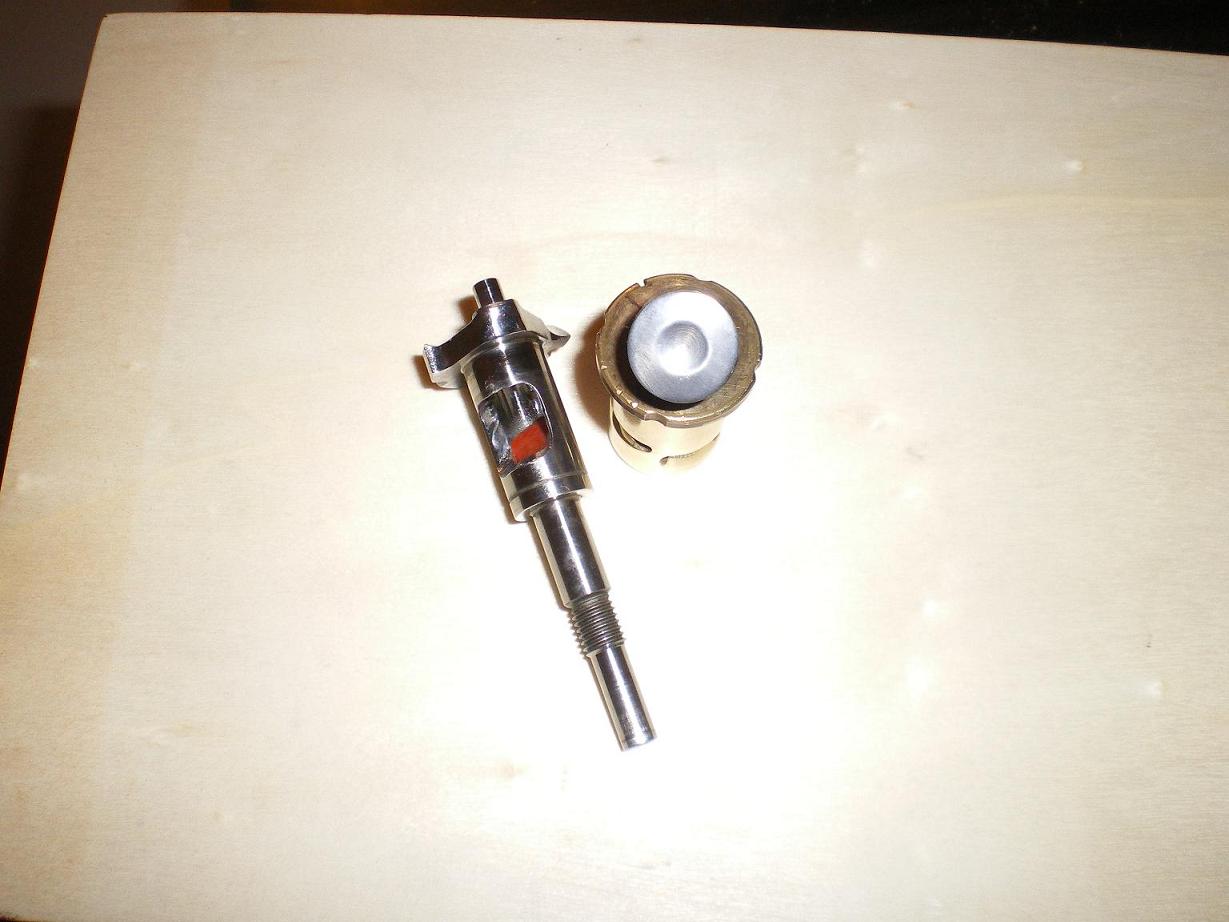

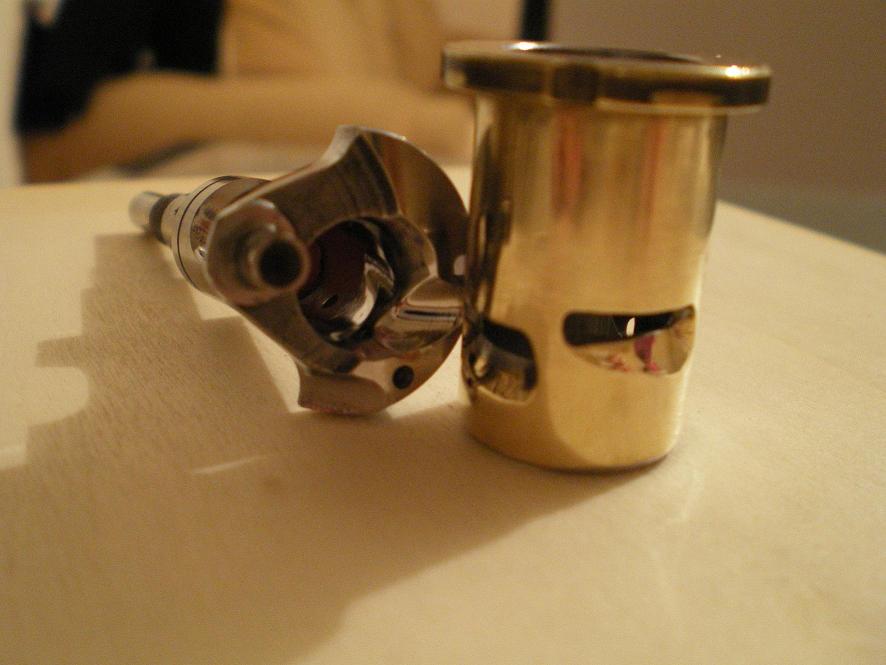

Agora fotos depois;
- kit depois.jpg (92.05 KiB) Exibido 493 vezes
- kit depois 02.jpg (96.09 KiB) Exibido 493 vezes
- kit depois 03.jpg (56.96 KiB) Exibido 493 vezes

Oi, blz?
Ficou muito bom o polimento.
Quanto tempo vc leva para polir e limpar camisa,pistão e virabrequim de um motor 12 em media ?
Parabens, acho legal vc mostrar o nivel do seu trabalho.
