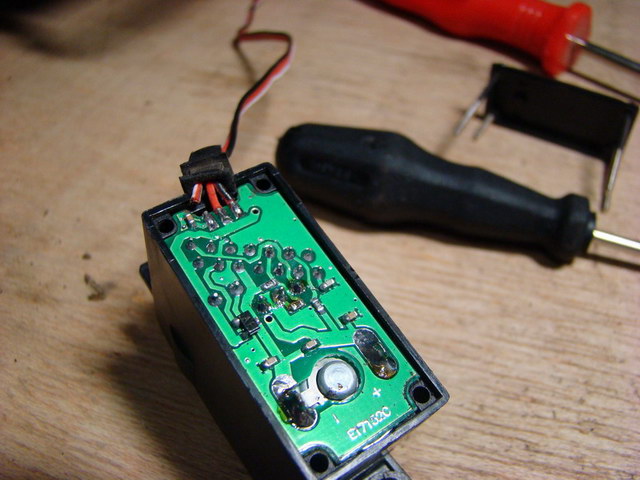

Problema resolvido.
Hoje resolvi abrir o servo por descargo de consciência!!!
Estava lá, um fio solto... vejam em nexo a foto.
Soldei o mesmo e pau na maquina !!!
Provavelmente quando ligava o carro com a vibração ele dava mal contato.

esse fio que esta solto na foto é responsavel pelo sinal de liberação do receptor, ou seja ele que transmite para o servo o "lado" de movimentação...
após soldar, coloque silicone em cima dos contatos para eliminar as vibraçoes e evitar uma nova quebra.
