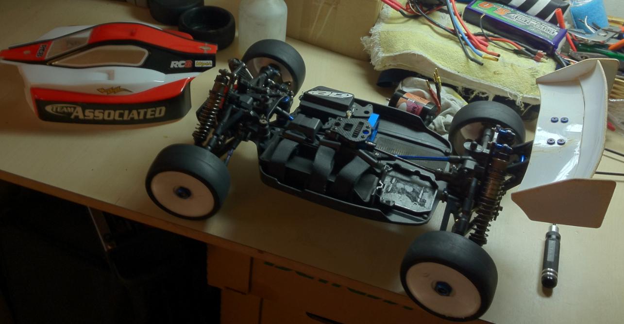

Como comprei um novo buggy 1/8 nitro no começo do ano, um Associated RC8B, ao invés de vender o antigo (Associated RC8 Factory Team), resolvi convertê-lo para elétrico.
O RC8 teve seus bons dias como "fumacento", mas já estava mais que na hora de ver como ele iria ficar com um brushless:
Escolhi o kit de conversão da própria Associated (e-Conversion Kit#80930), que encaixa perfeitamente no RC8, facilitando muito o trabalho de conversão:
Pra eletrônica, fui de Mamba Monster, combo mais que testado e aprovado no mercado, e baterias Lipo da Reedy:

O motor escolhido foi o Mamba 2200kV. Prender o motor é certamente a etapa mais difícil da montagem do kit. É indispensável o uso de uma chave sextavada do tipo bola, por causa do ângulo de acesso.
Imagem Imagem
Fitas em velcro seguram os packs lipo. Os packs Reedy 5000mAh encaixaram perfeitamente na bandeja! Precisei montar um adaptador "Y" para ligar os 2 packs 2S em série, pra dar os 14.8V necessários.
Imagem Imagem Imagem
Fiquei com preguiça de tirar o pó do aerógrafo, por isso pintei a bolha com spray mesmo:
Imagem Imagem
Agora só falta pôr na pista! :mrgreen:
