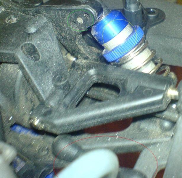

Pessoal, sou iniciante no hobby e gostaria de saber onde regulo o caster no FW05T+, pois não achei ainda onde regula. Alguém por favor saberia?

sabe na balança superior da suspenção?? olha o eixo onde ela fixa... tem uns espaçadores... eh só vc passar eles pra frente ou para traz de acordo com seu gosto

Deixa eu ver se entendi....
Ali no circulo verde é onde fica o ajuste pra altura certo?
A rosca no circulo amarelo é pra ajustar a dureza da suspensão né?
O braço rosqueado ali em baixo no circulo vermelho é pra ajustar o toe, certo? E os dois sextavados na parte de dentro da roda é pra ajustar a cambagem né?
Ainda não achei o caster
Obrigado pela ajuda
Obrigado pela ajuda

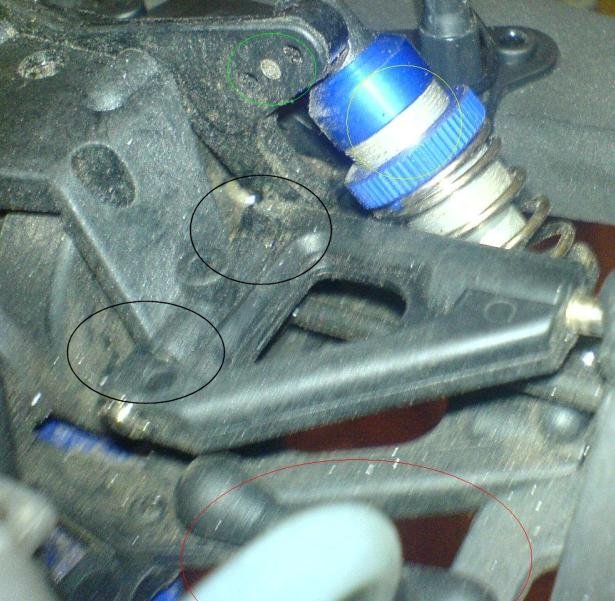

A bandeja que mostra na foto e é presa por um eixo, vc vai observar que tem grampos de plástico que vc pode retirar puxando-os e transferindo-osde lado de acordo com o ajuste.

Circulos pretos, repare os clips nesse eixo/pino !

Re: Caster no FW05T+
Ah, muito obrigado bugnet!
Vou dar uma olhada hj a noite em casa
Valeu!
não entendi qual seria a diferença entre esses pinos de um lado ou de outro, explicando melhor.....pra que serve a regulagem aí?
Pra deixar a roda pra frente ou pra trás horizontalmente do eixo do carro
