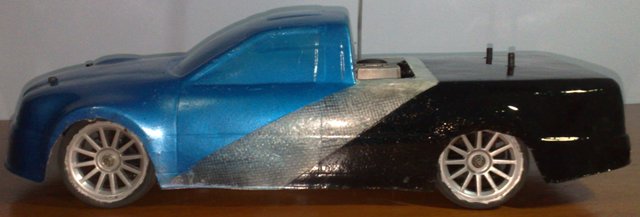

Galera...consegui fazer esta bolha de tecido de fibra de vidro com incriveis, 90 gramas...
Estou postando pra dizer que vale a pena fazer sua próprias bolhas. Aumentando assim a emoção do Hobby.
- 10012010192.jpg (27.37 KiB) Exibido 3165 vezes

Re: Bolha em fibra de vidro
Está ai não pq ficou pronta ontem... Mas a outra que fiz de uma BMW já bati de todas as maneiras possiveis e devido a flexibilidade ela não quebra.
...pra ser sincero ela deu uma trincada numa batida forte que dei...mas só cheguei em casa e remendei com fibra por dentro e ficou 0 km...

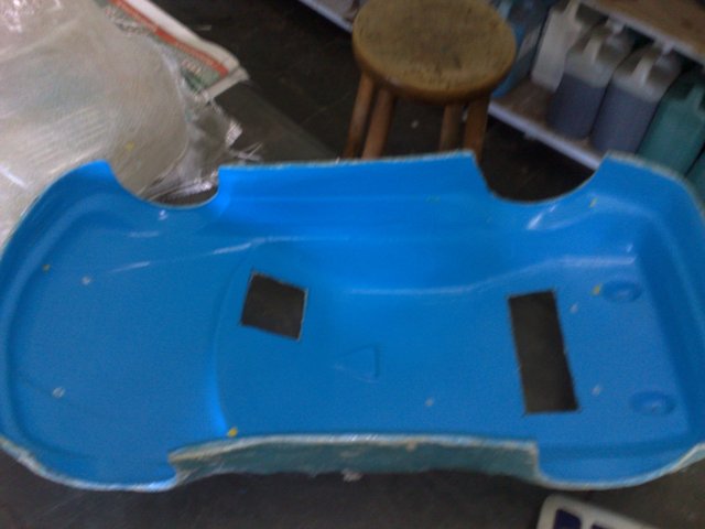

Conforme o prometido segue a foto do molde em fibra de vidro...
- molde bmw.jpg (39.14 KiB) Exibido 3025 vezes
- Gu.freitas
- Piloto
- Mensagens: 100
- Registrado em: 05 Nov 2009, 21:00
- Localização: Belo Horizonte-MG-Brasil
Esta parte em azul é a camada do gel coat que vai fazer com que o molde não apresente bolhas...
Possiveis bolhas so apareceram caso a resina aplicada na primeira camada da peça nova esteja muito acelerada com o catalizador, mal passada, etc...

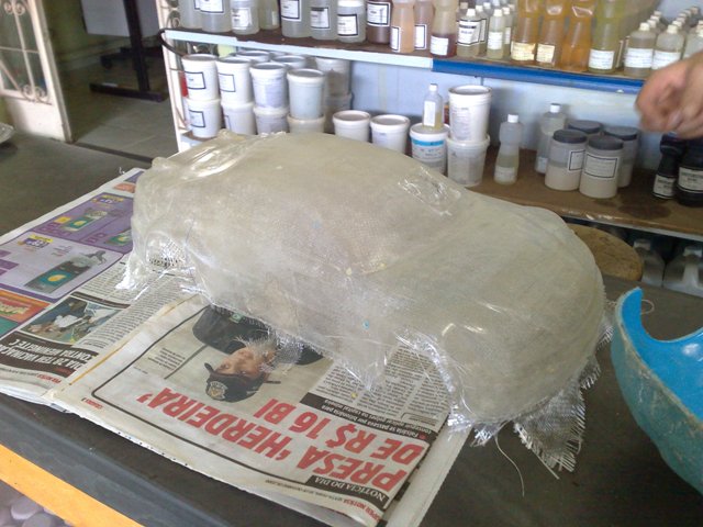

Realmente Rodrigo...
No caso de não ter a bolha original pra tirar cópia fica mais dificil...
Se vc tiver paciência pode fazer uma matriz de madeira ou coisa parecida...
Estou colocando abaixo a foto da peça que sai do molde.
E respondendo sua pergunta, depois do molde pronto vc aplica o desmoldante e apos o tempo de secagem do mesmo é que vem a aplicação da resina e em seguida o tecido e novamente a resina...
Abração.
Abração.
- bmw em fibra e sem acabamento.jpg (71.46 KiB) Exibido 2999 vezes
