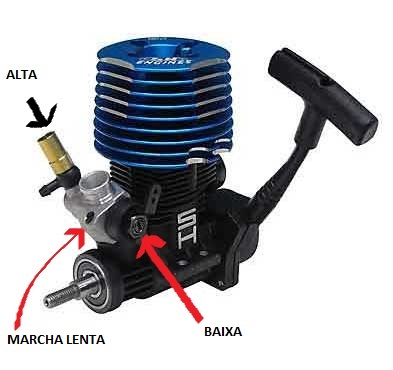

galera seguinte, meu cunhado tem um HSP e num tem demonio nesse mundo que regula o danado, fica acelerado demais gasta muito, ele acabou de amaciar, e ta esquentando muito, ja tentei tudo mais o bicho nao da certo

Henrique primeiramente dê uma boa lida nesse tópico:
http://www.rcmasters.com.br//viewtopic.php?t=23334
Siga as instruções do tópico e pra aceleração faça o seguinte:
Gire a agulha de ponto morto do motor, no sentido anti-horário (com ele ligado) até a aceleração diminuir ao ponto de quase conseguir tracionar.
Boa Sorte.
Nota: Editado o nome correto da agulha de Marcha lenta

vou tentar essa de ponto morto, nao reparei nesse parafuso
Mensagens: 12305
Re: onde tem mecanico bom em sp pra regular um HSP.....
Ponto morto é relacionado à caixa de câmbio...
No motor chama-se Marcha Lenta..

eu ateh mechi nesse parafuso, mais nao tive grande resultado, pq qnd eu deixo ele desacelerado quando eu freio o carro morre, o que ue pode ser

então olha so existem aqui no forum alguns topicos legais sobre regulagem do motor, mas faz o seguinte volta o setup do motor, abri as duas agulhas de acordo com o manual, liga o carro e ve como fica e com ele ligado tenta acertar a marcha lenta.

entao galera eu mechi no trim deixei ele no zero, quando eu consigo fazer o carro frear e nao desligar, ele fica muito acelerado, e quando deixo o carro desacelerado ele morre qnd eu freio, uma loucura
tentei mecher naquele ferrinho que tem uma mola na ponta pra ver se conseguia ajustar melhor a posicao do acelerado e freio e nada

Cara isso acontece pq o servo é muito fraco. Eu fiz o seguinte pra regular (não fica 100% mas ajuda muito). Gire o trim do radio pra não ficar na posição central, tipo no meio do caminho entre a posição central e a final (para qualquer lado). Depois disso use uma chave de fenda e retire o servo horn e o ajuste manualmente colocando-o mais no meio possível. Agora va testando até quando vc verificar que se soltar o acelerador ele volta o mais perto de quase freiar possível.
