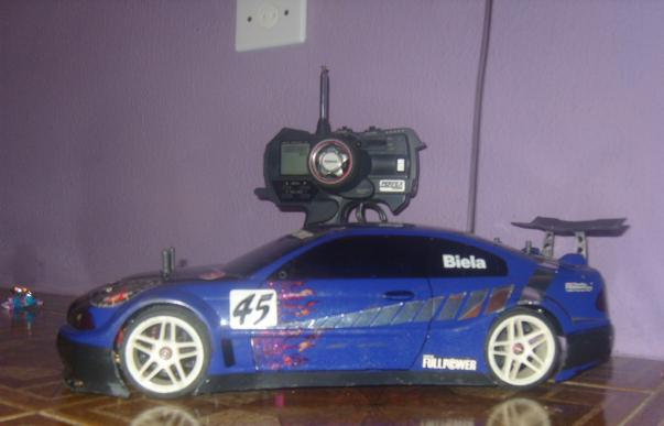

Galera
To com um Kyosho F-Ten bem antigo equipado com um motor GS11-R.
Gostaria de saber que motor poderia servir nesse modelo.
E aproveitando, será que eu consigo achar kit duas marchas pra esse motor??? Onde será q eu posso encontrar?
Valeu!

Cara posso ta falando besteira mas acho q um GXR ou um GS deve servir !
É que nao da pra ver direito a parte de baixo !
Mas o bom seria testar um !

É foda né. Muito antigo esse modelo! Mas tá funcionando perfeito. ontem desmontei o motor e fiz uma limpeza geral. Pra vcs terem uma idéia, esse carro não tem nem 2 galões rodados.
Peças eu até encontro pra ele. O que vocês dizem que pode se desgastar com o uso? Apesar de eu ter ele ha uns 10 anos, sou novo no hobby, ja que quando eu ganhei ele, devia ter uns 12 anos.
Querem que eu tire uma foto por baixo do chassis?
Quanto ao que duas marchas, isso depende do motor ou do carro? Tipo, o kit é pro carro ou pro motor?
Quanto a deixar ele na prateleira, sei lá. Eu não tenho grana pra comprar outro...queria aproveitar esse, nem que seja um pouco.
