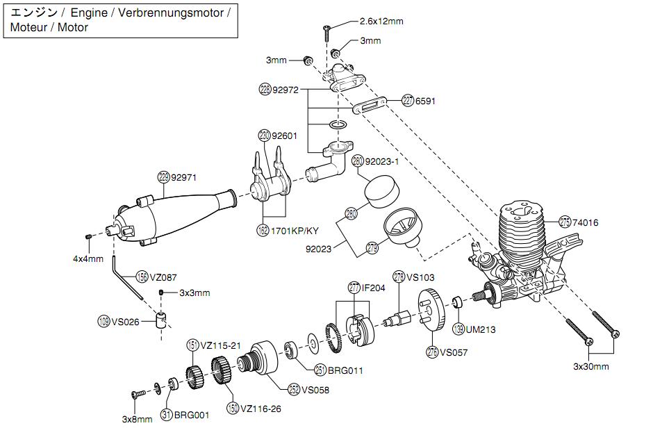

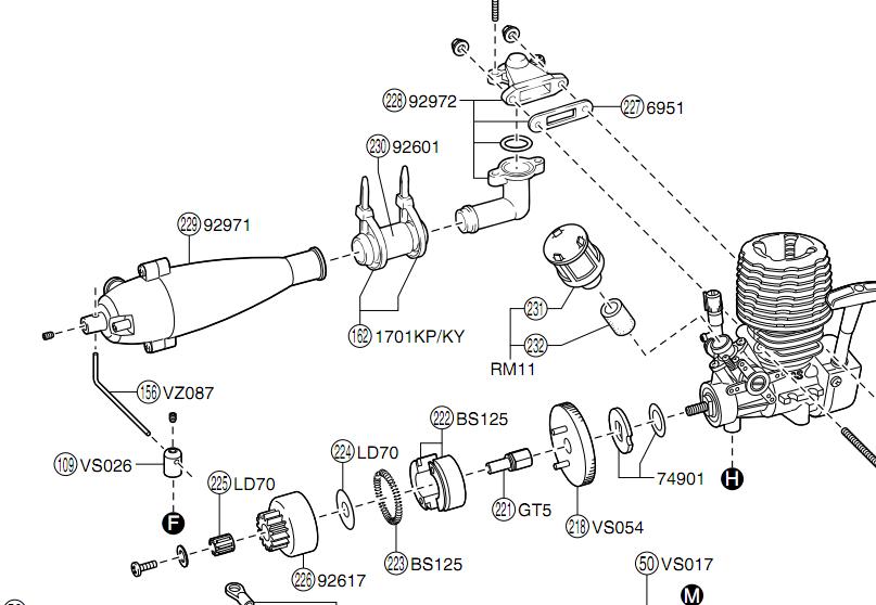

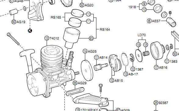

Ola, acho que já respondi algo parecido aqui, mas vamos la de novo.
Geralmente se tratando de motores glow para RC 1/10, os modelos são padronizados, havendo apenas 2 tipos de padrão para o virabrequim, o tipo comum, com a mesma rosca usada nos modelos de aeromodelismo, só que mais curto, e os modelos tipo SG, que é o tipo de padrão mais encontrado atualmente.
Pois é, porem nos Kyosho, resolveram implementar um novo padrão, que é um eixo SG, só que curto, precisando utilizar uma porca/eixo para fixar o sino.
Agora vamos tentar responder a pergunta do tópico:
Para usar o GXR.15 no alpha3 (que é o modelo da revista, citada no topico), iria precisar do volante VS057, a ponta do eixo talvez vai ficar comprido, a solução radical para utilizar as peças (sino etc) do alpha3 seria cortar a ponta do virabrequim, ou então utilizar o sino e peças do modelo FW05-S que foi o modelo com marcha apenas.
sobre o escapamento, vai servir em qualquer motor de saida lateral.
em anexo, a vista explodida da parte do motor de varios modelos, para poder ajudar a procurar as peças necessária.
seithan...
seithan...
- alpha3_gx12.jpg (41.54 KiB) Exibido 774 vezes
- fw05_gs15.jpg (62.67 KiB) Exibido 774 vezes
- fw05_gxr15.jpg (67.25 KiB) Exibido 774 vezes
