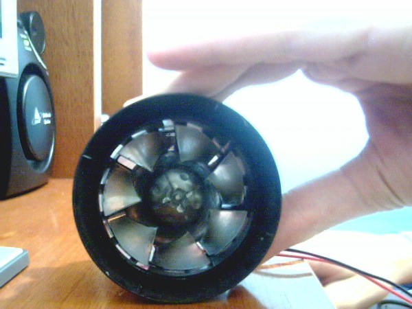

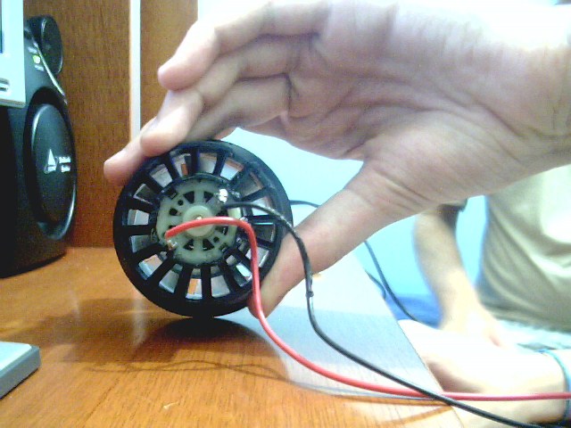

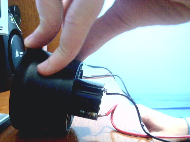

OK mas so uma duvida como vc desabilitou o bec interno e bateria auxiliar?? pra quer serve isso esse motor aguenta 3S com segurança digo isso pq não vou utilizar relação pois a helice vai ficar direto no eixo do motor e problema na refrigeração nao vou ter pois o motor fica atras da saida do vento entao acho que so por um dissipador que ja resolve. Por isso to perguntando pois 11.1X9000=99900 RPM mas como vc mesmo disse que ja usou um auto acho que exige mais força do motor e não deu problema poderei usar ele em um Ducted FanFCM1973 escreveu:O motor é apenas uma das limitações. Esc , bateria e principalmente corrente do sistema também são fatores limitantes.abib escreveu:O limite é o motor..

- l (600 x 450).jpg (53.77 KiB) Exibido 2037 vezes
- hjhj (640 x 480).jpg (51.47 KiB) Exibido 2037 vezes
- ggdfgvb (640 x 480).jpg (72.42 KiB) Exibido 2037 vezes
