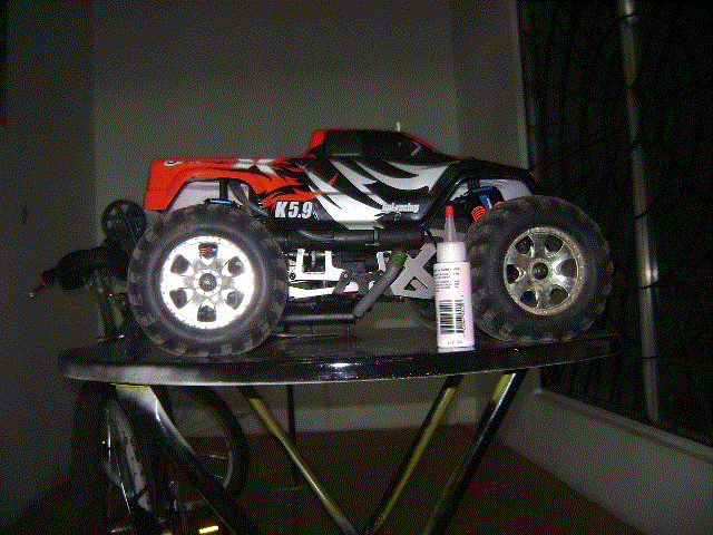

estou com alguns problemas na minha savage 5.9
não consigo acertar bem ao certo a mistura
coloquei vela nova n8
c eu aumento o combustivel ela engasga e não troca as marchas
c eu diminuo ela anda pra cara*** só q a temperatura chega nos 140 brincando
alguem poderia me ajudar com isso
estava usando combustivel mk
mas apartir dessa semana vou usar byron será q tem alguma diferença nisso de combustivel
abraços e obrigado pela atenção
- essa é a bichinha é a X porem com ups da XL
- 1.gif (117.11 KiB) Exibido 1011 vezes
