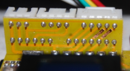

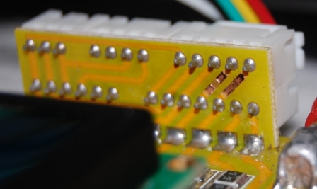

Desmontei o carregador e descobri o problema... as trilhas da placa que faz a ligação com os conectores estão "descascando" bem nos conectores do meio do conector de 4S...

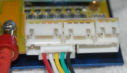

pesquisando na net, vi em um fórum gringo que alguém teve o mesmo problema, e resolveu ligando o conector em um dos conectores 5S ou 6S do carregador...
Como eu desmontei o carregador, pude perceber que realmente as trilhas percorrem todos os conectores, de forma que não importa em qual conector eu ligo a bateria, o carregador reconhece da mesma forma.
Assim, consegui pelo menos uma solução para continuar usando meu carregador, ligando o cabo de balanceamento na entrada de 6S do carregador... tenho fotos da placa danificada e da conexão que fiz, e vou tentar postar aqui.

Seguem algumas fotos...

- Placa danificada
- dsc_0591.jpg (93.32 KiB) Exibido 1624 vezes
- Placa danificada 2
- dsc_0592.jpg (98.33 KiB) Exibido 1624 vezes
- Solução "alternativa"
- dsc_0594.jpg (104.7 KiB) Exibido 1623 vezes
