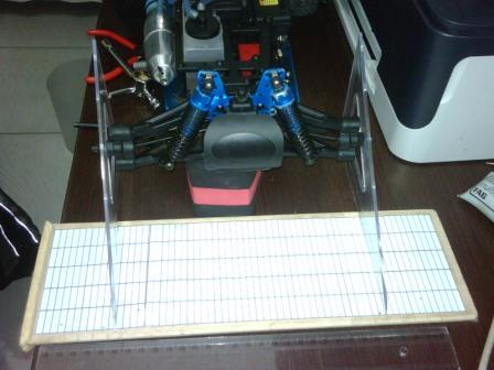

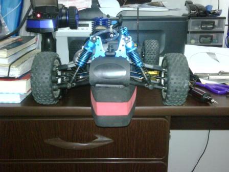

Carro ta rodando mais justo, aproveitando, fiz o alinhamento e cambagem das rodas. Peguei a idéia aqui do forum, muito bom, não é a melhor mas agora o carro ta andando reto.
Segue umas fotos:

- Alinhamento "tabajara", mas ta valendo.
