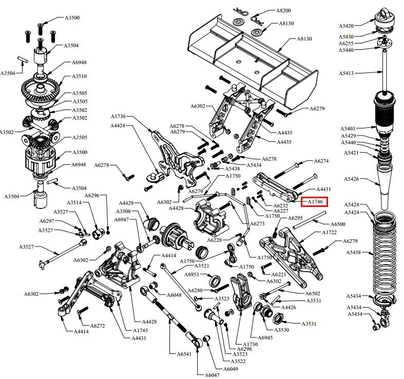

Pessoal alguém sabe como potencializar ou modificar o toe traseiro do truggy team losi , além daquelas peças de plástico q se colocam nos hubs ? como fazê -lo mais negativo? grato.

só trocando aquela peça que segura os dois shafts da suspensão..

Oi então vc sabe o código da pça?

A linha Losi 8ight e 8ight-T já usa 3º de toe-in traseiro, o que é o máximo para esse carro, pelo que eu sei.
Você tem certeza de que precisa mexer no toe (convergência)?
Em todo caso, respondendo sua pergunta, essa é a peça original (código LOSA1746):
http://www.amainhobbies.com/product_inf ... -Pin-Brace
Para regular o toe-in, anti-squat e kick-up você precisaria desse kit:
http://www.amainhobbies.com/product_inf ... -w-Inserts
Mas nenhum desses parâmetros proporciona grandes diferenças de comportamento. Tem que ser muito pró pra obter ganhos significativos de tempo de volta mexendo nesses ângulos.
losi 8ight.jpg (123.82 KiB) Exibido 1651 vezes

Ola cardinal .agradeço , pois estou tentando melhorar é a saída de curva com o carro acelerando , a regra diz q quando sai de traseira dando motor aumenta o toe negativo. já q não aumenta mais , fica assim. obrigado .

Alysson_BH escreveu:Ola cardinal .agradeço , pois estou tentando melhorar é a saída de curva com o carro acelerando , a regra diz q quando sai de traseira dando motor aumenta o toe negativo. já q não aumenta mais , fica assim. obrigado .
Quanto você está usando de camber na traseira (partindo do princípio que todo o resto do seu setup já está ajustado pra pista que você anda)?
Dê uma checada no seu camber e nas posições do camber link:
Para um truggy, usar -2º de camber e um camber link mais longo (veja as furações no hub traseiro e na torre dos amortecedores e use as posições que permitam um braço mais longo) é um bom ponto de partida pra ganhar mais saída de curva.
Em contraponto, um camber link mais logo tende a deixar a suspensão mais macia (verifique a altura do carro após mudar o comprimento do camber link, se necessário ajuste a pré-carga das molas).
