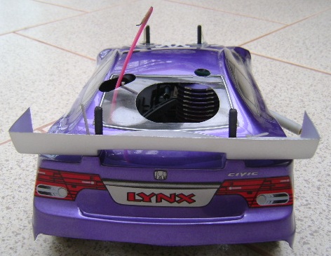

Filhaosk8, eu tenho um FW-06 e para não ter que ficar tirando a bolha toda hora fiz um furo por cima da bolha onde coloco o aquecedor de velas e como é ideal abrir um furo no vidro traseiro para melhorar a ventilação do motor, fiz ele com um tamanho suficiente para que eu possa puxar a cordinha por ali. Segue foto.
