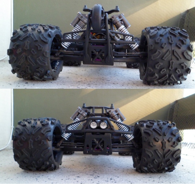

Possuo uma savage flux, minha monster brushless, coloquei um esc mamba monster do combo 2650kv. O motor é o original tork 2200kv. Liguei na bateria 4s de 5000mah novas. Acelerei 7min. Como faço pra ficar com autonomia equivalente uma e-revo que dura 20-25 min de corrida.
Fiz setup de pneus big joe HPI, chassi 5mm extended, relação 18t/pin-44t/spur gear.
Agradeço a ajuda de todos!
http://img560.imageshack.us/img560/200/frentras.jpg[/img]
segue o link da monster..grato
