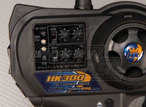

Amigo este teu radio tem o sistema (ABS) que quando freia o servo fica dando pequenas tremidas para que quando o freio for ativado as rodas do automodelo não arraste, para vc desligar o sistema vace tera que selecionar com o botão maior rodando ele até chegar a função (ABS) e depois precionar a tecla enter e logo depois a tecla (slp) para mudar a função para normal, e depois tecle enter novamente e o seu radio funcionara normalmente.

Olá Rafael. Meu rádio não tem essas teclas que vc ta falando...eu acho...segue a imagem dele...obrigado.

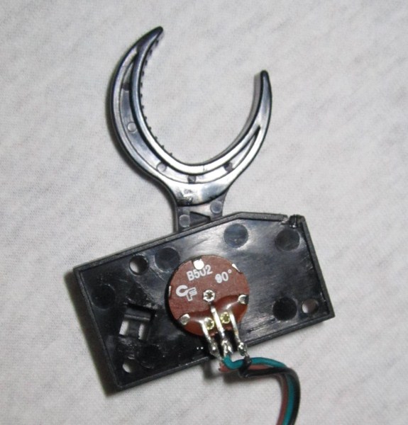

Galera. Parece que o problema está no gatilho do rádio. Verifiquei com um multimetro que o receptor trabalha com voltagem entre 2 e 4, sendo o 3 como em repouso. Quando acelera(puxa o gatilho) vai até 4, quando freia vai a 2. Acontece que o gatilho está com folga (para o lado) e quando começo a freiar a voltagem vai até 4, 3 e meio, quando deveria ir para baixo e o servo deve ficar doido. Abri o rádio e parece que o gatilho está ligado a um potenciômetro e que está com muita folga. Vou tentar trocar por outro e depois posto aqui.

Segue a foto...
