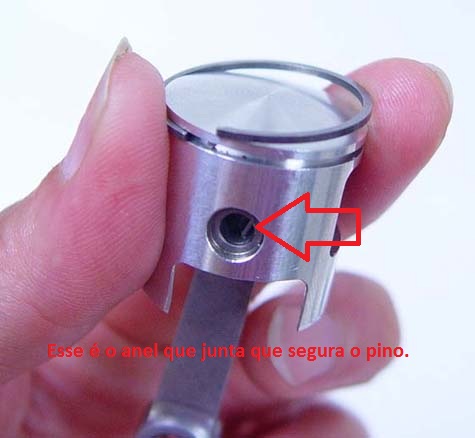

Vai tem um anel dento do pistão que segura um pino que prende a biela no mesmo (img 01). Você vai precisar de uma chave de fenda muito pequena para poder retirar esse anel de metal que segura o pino ou uma pinça.

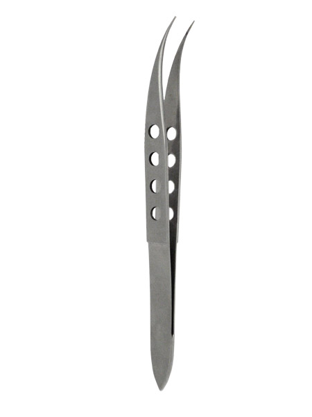

A pinça que eu utilizo para remover esse anel foi uma pinça chamada de "Pinça para Dissecção Anatômica Curva" (img 02), Você encontra um conjunto delas a venda, porem a menor que você encontra vai ser utilizada uma vez que o encaixe do anel no pistão é muito pequeno!
Com ela você segura a ponta do anel e pucha ele para fora do pistão, sai tranquilo, a atenção é necessária neste ponto para que você não perca esse anel metálico pois ele é muito pequeno, no caso da chave de fenda é provável que o anel saia voando para longe de onde você esteja ai é complicado de encontra-lo.
Sem o anel você empurra o pino e libera o pistão da biela, depois você monta o novo conjunto pistão/biela, coloca o anel metálico no lugar e pronto. Conjunto remontado!

Só tirar a trava, item 9, que segura o pino, conforme o KCO já mostrou
Eu tenho aqui um vídeo da antiga UniversoRC salvo (eles tiraram do utube), mostrando passo a passo de como desmontar a biela do pistão, se quiser me passe um email, o vídeo tem 5mb
Ao desmontar ou montar, atente-se ao lado do furo de lubrificação da biela
