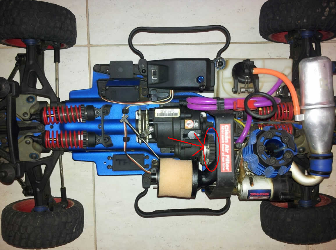

Pessoal, tenho um traxxas slayer.
Quando eu acelero o motor não passa o movimento para a transmissão. Consequentemente o carro não anda.
O defeito está na peça da foto anexada. O problema é que não sei o nome dessa peça, nem onde encontrar.
Alguém poderia me falar o nome dessa peça, e onde posso encontrar?
Valeu!
Peça do slayer com defeito

Ela se chama spur gear, se não me engano a original do slayer é de 36T.
Você encontra ela em várias lojas de modelismo, é a mesma peça que a revo usa, só que a original da revo é de 38T.
Re: Traxxas slayer - Motor não passa movimento para transmissão
Existe uma porca de ajuste ali nessa spur, veja se não está frouxa demais

eu apertei essa porca até amassar a chave. mesmo assim não resolve. estragou algo mesmo.
ainda não tirei pra olhar com cuidado, pois tenho que tirar o motor antes. não sei se dá pra reparar.
Se vc girar manualmente a spur, a tração é enviada para as rodas?!

verifiquei. está passando o movimento normalmente. o problema está na parte externa mesmo. naqueles discos metálicos. eu aperto, mas mesmo assim fica deslisando. quando eu rodo com o dedo, na parte da rodinha, funciona normal. ou seja, a parte interna e a transmissão estão ok. o problema é na parte de fora mesmo.
se vc, ou outra pessoa, tiver a numeração dessa peça eu agradeço muito. já estou há 2 meses com ele encostado!!

Ali e uma embreagem! Procure no mercado livre por embreagem da revo 3.3 creio que deva ser idêntica! As sapatas da do seu conjunto de embreagem podem ter chego ao fim de sua vida útil acho que essas peças resolvem seu problema!
