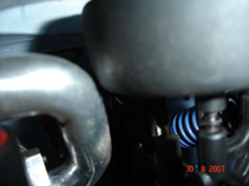

Sou novato neste mundo de grandes emoções e alta velocidade.
Gostaria de saber se é normal o pneu ficar quase encostando no cotovelo?
Já verifiquei que existe até um pequeno amaçado no cotovelo para a roda não encostar mais a distancia entre a roda e o cotovelo do meu automodelo esta muito pequena cerca de 3mm. Isso é normal?
Esta imagem mostra a distancia entre o cotovelo e a roda
Att,\r\nAlex.

Q carro é esse?

E um BMW M3 GTR, daquela coleção da revista Radiocontrole Tuning com motor de explosão da editora SALVAT.

se quando der o jogo do amortecedor o pneu não roçar no cotovelo .. não tem problema

Então, esse carro na verdade é um TS4N da Thunder Tiger.
Por essa foto não é pra ficar tão perto assim
http://i22.ebayimg.com/03/i/000/a7/37/93cb_1.JPG
Veja se o motor tá no lugar certo. S enão tiver, vai moer as coroas rapidinho.

Vou verificar se consigo chegar o motor mais para frente para almentar este espaço. Mais acho que esta no máximo.

Ramiel escreveu:Então, esse carro na verdade é um TS4N da Thunder Tiger.
é aí muda se o cara ta usando pneus de 62, 64 ou maiores em mm
no TS4N ´quase´ pega mesmo, dependendo da relação usada fica bem perto, isso tb acontece se o cotovelo tiver sofrido uma porrada e foi mais pra trás. . .

ele deve estar usando pneus de maior diametro
como a wagner disse
c com o curso do amortecedor n pegar
n tme problema

alexfbbr escreveu:Vou verificar se consigo chegar o motor mais para frente para almentar este espaço. Mais acho que esta no máximo.
Obrigado pela dica!
Nao faça isso assim "pro rumo" nao cara!!!! O motor tem q ficar na posição adequada pra dar encaixe correto nos pinhoes/coroas...
Senao vai moer tuuuudo.

Amigo , tente os pneus de 62,5 mm de diâmetro da Alpha R/C, práticos (já vem com roda) e bons !

cara posso t diser com experiencia propria
o peneu pega sim no cotovelo vai chegar uma hr q quando o amortecedor forçar o peneu vai pegar e acaba furando a pipa
foi isso q aconteceu no meu
acho q a soluçao mais correta seria usar o peneu da alpha

Resolvi meu problema! Apenas forcei levemente o cotovelo para frente, intortando-o, aumentando assim o espaço.
Há estou utililizando pneus da Alpha!
