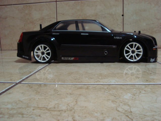

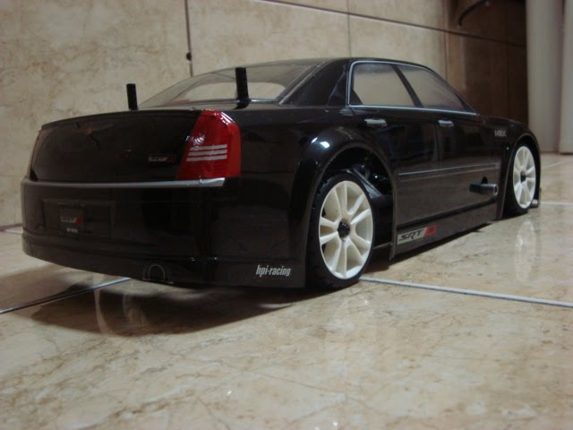

entendi , valeu pela dica , outra coisa que nao estou conseguindo acertar é os furos pra encaixar nos postes .... fiz as marcaçoes na bolha com o modelo dentro, mas sempre da uma diferença é normal???? vou mardar um arquivo de como ficou minha bolha de ontem....é assim mesmo que fica!!
rasta_man
Mensagens: 1851
Localização: Joinville - SC
Re: Ajudem!!! Corte de Bolha
Mensagem por rasta_man »
Nos furos pra encaixar os postes é algo comum ficar uma pequena diferença, que é compensada aumentando o furo, se deixar o furo muito justo vai dar muito trabalho pra colocar a bolha...
