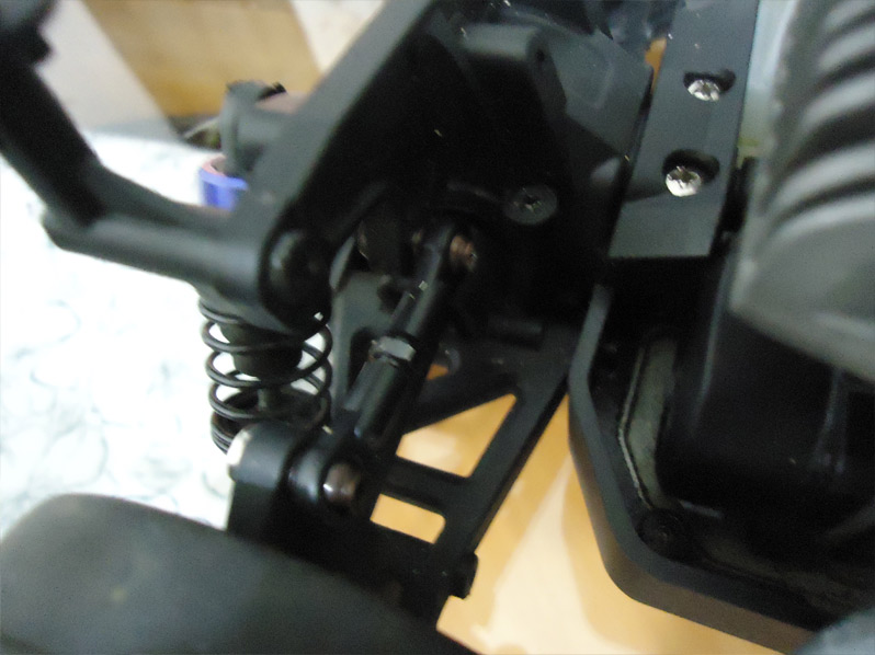

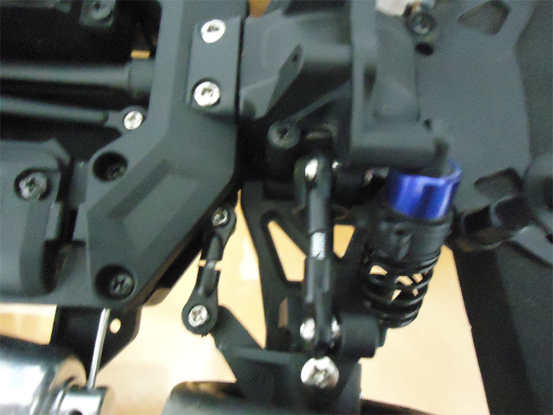

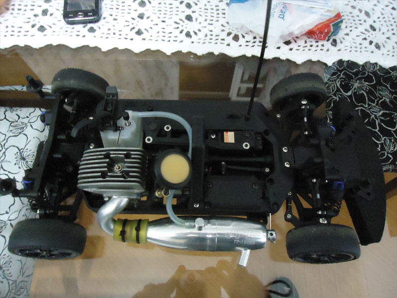

Fiz todas as modificações no Fazer que você indicou( cambagem e TOE ) e ficou bacana...a dirigibilidade é outra...veja algumas fotos...
Coloquei também uma pipa e curva dimensionada poxa, o carro ficou outro...
Mas me diga uma coisa, qual é essa placa do motor e montante que tem opcional par ao Fazer ?
E o motor é os .12 pro mesmo? Mas a curva como vai ficar?

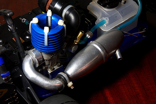

Mas ainda fiquei na dúvida com relação a curva e pipa, pois os motores pro 12 geralmente as curvas são para o lado esquerdo do carro.
Ficaria mais ou menos assim, a curva e pipa quase naltura do motor....
Acho que teria que pensar de forma que a pipa e curva ficassem mais abaixo..
- esse é um motor .18 mas serve como exemplo
- 3860669356_c8c5be10c6.jpg (120.4 KiB) Exibido 740 vezes

A posição da pipa tanto faz, pode ficar do lado esquerdo ou direito, um pouco pra cima ou um pouco pra baixo, estando tudo encaixado corretamente, não tem problema.
