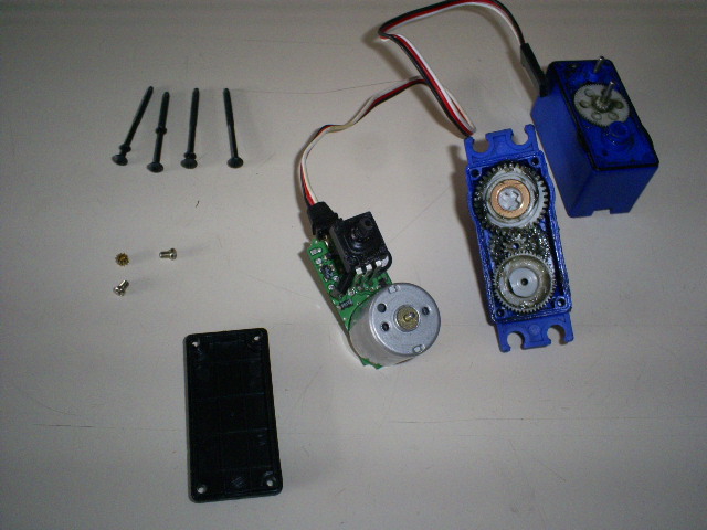

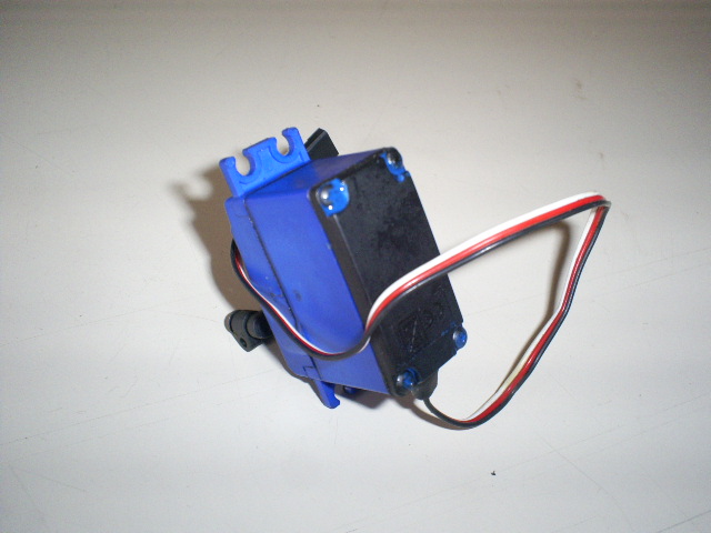

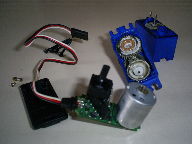

Descobri o defeito da minha Revo q cortava a aceleração, não era a bateria e nem o opti drive era o servo de aceleração mesmo, então abri e arrumei, era o motorzinho q quebrou um filamento da bobina q é mais fino q um fio de cabelo, só estanhei e ficou novo, achei fácil de consertar, desde q seja a parte eletrônica, se fosse as engrenagens só novo mesmo...
