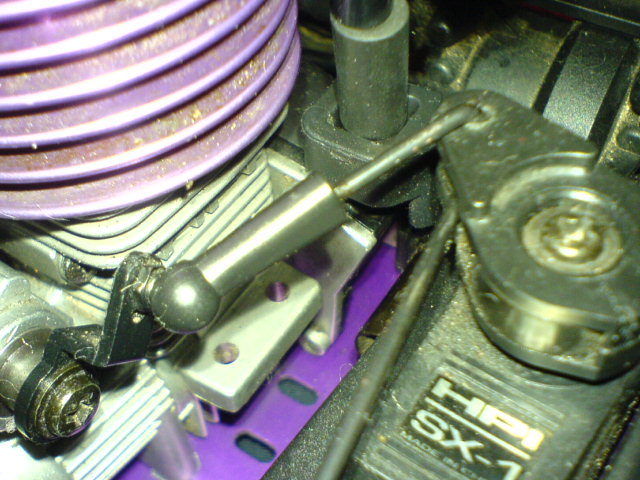

aida nao consegui visualizar..vai a outra foto....do outro lado....
valeuu
motor hpi 001.jpg (85.07 KiB) Exibido 1097 vezes
motor hpi 006.jpg (94.11 KiB) Exibido 1097 vezes

Agulha de baixa tem que estar aí... olha a seta.

olhe e veja se tem uma fenda onde o buzz marcou com a seta, caso tenha é ali mesmo a agulha que esta procurando

estranho ser um parafuso philips, nunca tinha visto... e aparentemente é ou espanado...

Eu ja tive um Kyosho Alpha 3 e esse carburdor é muito parecido, no meu caso esse parafuso demarcado era apenas para a ajustar a posição da haste que liga ao servo, não tinha nunhuma função de regulagem de mistura, o carburador so tinha um parafuso para regular a marcha lenta e outro para a mistura....

Eu tenho o alpha3 e é parecido com o seu carburador, não têm agulha de baixa, só de alta e o parafuso de ajuste da abertura da "garganta" pra regular a marcha lenta.

pelo visto este carbura não é de gaveta e portanto e como os amigos ai em cima falarma so regula a mistura de alta.

Agradeço os comentarios, mas como devo proceder para regular a de baixa?? ta muito alto o giro....ele nem fica com marcha lenta e sai andando ja....acho que ele ta no apetite !! heheheheh....

Se não tem agulha de baixa como o pessoal disse acima, vai ter que abaixar essa rotação na agulha de lenta mesmo...!

é isso abaixa pela lenta, mas faça isso depois que o motor estiver aquecido.
