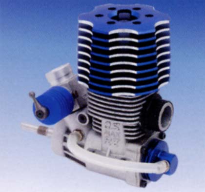

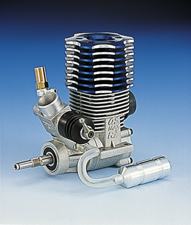

jah tive 2 motores desses os max rz ... o com a câmara no back plate como da foto ai .... é a mesma filosofia de funcionamento desse acessório ai do tópico ... não é lorota não .... mas eu ia pensar 2 vezes antes de furar meu motor .... tbm tem esse modelo com o reservatório separado .....
