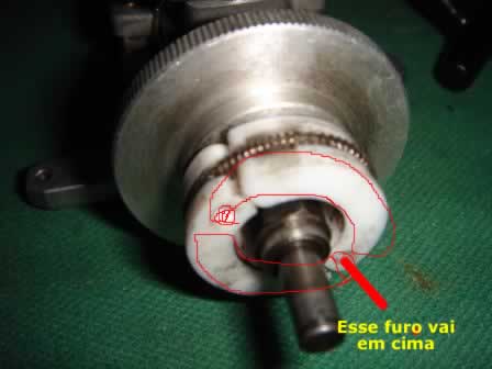

Entao da uma olhada ai pra ve o que que vcs acham!!!

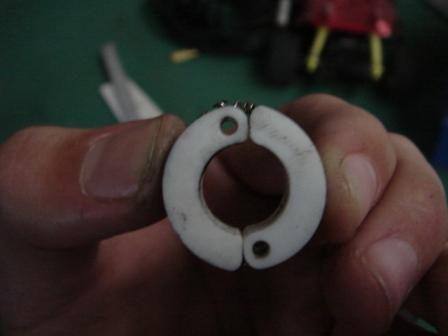

Mensagem por fkupka »
Anexo
Birk
Mensagens: 1135
Localização: Porto Alegre
Re: Problema com a config. do EVADER ST
Mensagem por Birk »

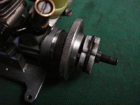

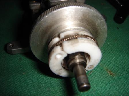

realmente, ela ta muito gasta, a mola nao pode ficar para fora daquele jeito, troque a embreagem.
procure nao ligar ele acelerado no chao ou forçar muito subindo morros ou coisa do tipo, quando essa sapata plastica patina pode contar que ja era, derrete todinha.
vo te que troca a bixa entao!!!

Mensagem por hanks2b »

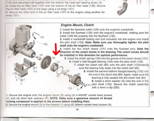

Parece que ela está montada invertida, dá uma olhada no manual, põe uma mola mais fina aí no lugar, ví dizer que têm uns retentor de carro que têm dessas molas bem fortes e finas, escareia mais aonde ela apóia, entendeu agora????
As mangueiras e sapatas do meu VEIO NELE QDO COMPREI USADO, NÃO SEI DE QUE CARRO É, O EVADER NÃO TEM COMO OPCIONAL ESTAS SAPATAS.

entao veioo tentei corta a mola e dexei ela mais presa ta acontecendo o mesmo problema veio e tambem afundei ela... tipo config na carburação nao é, certeza acho que vo te que troca a embreagem mesmo!!

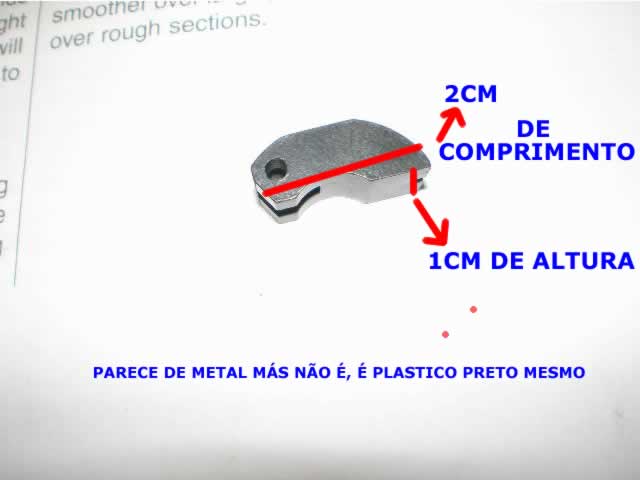

ACHO que a do inferno dá certo, precisa verificar as medidas conforme postei acima.
As tuas sapatas não estão invertidas???

como assim invertidas????
Olha a foto q vc postou e olha o manual, se voçe encaixar elas de cabeça pra baixo não dá certo.

é cara ta acontecendo a mesma coisa... vo troca a embreagem vo tenta compra esta igual a sua... em ultimo dos casos vo leva em alguem que entenda... tem um cara que a newhobb indico que ta cobrando 40R$ pra troca, colocada já!!! se pá vo leva nele mesmo!!!!
