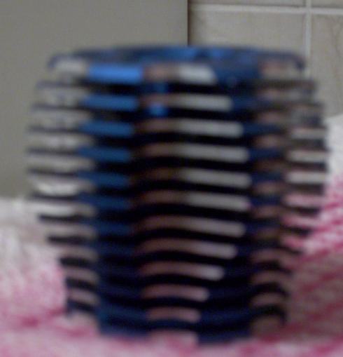

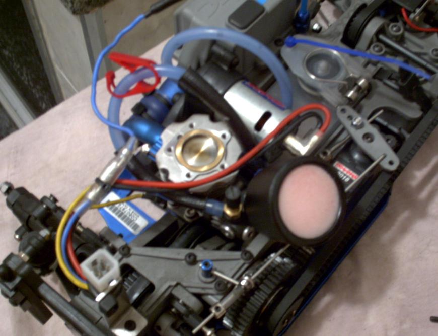

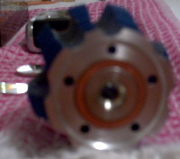

Pessoal final de semana removi o dissipador do motor e dei uma lavada..pois estava cheio de sujeira..e queria saber se tem algum problema ??? eu postei as fotos apesar da qualidade estar ruim...

Vc lavou com o q?

água

Seria melhor ter limpado com alcool
Só certifique-se de estar completamente seco na hora de colocar de volta

[quote="fkupka"]ta na hora de da uma limpada na cabeça do pistao heim...
Nossa..esse motor é zero..a parte superior do pistão nem ficou caramelo escuro ainda...não há necessidade ainda.

fabiobelletti escreveu:Limpar a cabeça do pistão ?? o carrinho é novinho tem 2 semanas de uso..
com duas semanas vc tirou o cabeçote,
vixe,
com certeza, não há necessidade, mas se ja o o fez...

o meu motor tava bem sujinho, eu achava que nao dava nada, mas depois de limpar, consegui afinar mais ainda meu motor, sujeira no cabeçote e bloco nao deixa dissipar o calor e o carro esquenta mais.

Bom retirar o cabeçote para limpar "o cabeçote" eu nao vejo problema nenhum, faço isso quase toda vez apos andar. Agora tem q tomar cuidado para nao derrubar nenhuma sujeira dentro do motor!!! O cabeçote do motor serve para resfriar o motor, se ele fica sujo a transferencia de calor do cabeçote para o ambiente fica prejudicada!!!
o que eu só faço 1 x por mes eh abrir o motor e da uma verificada na situação em q se encontra o motor. E o cabeçote eu limpo sempre q necessario(ou seja quase toda vez apos andar o dia inteiro na terra) as vezes só com um pincel as vezes lavando com agua mesmo, eh só esperar secar bem!!! ou taca o secador nele q seca rapidin.
E claro cuidado com a força aplicada nos parafusos e vela para nao espanar.
